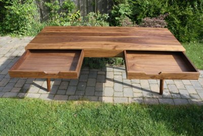

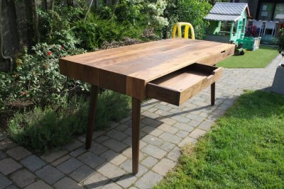

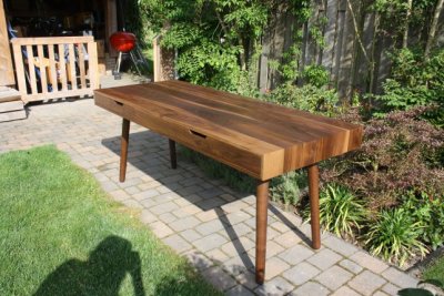

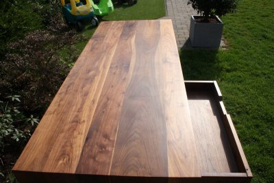

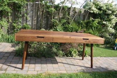

Zojuist een nieuw project bij de klant afgeleverd. Iedereen zeer tevreden met het resultaat.
Het bureau komt midden in een kamer te staan. Ik heb de poten zelf gedraaid en 1 van de achterste poten heb ik voor het draaien doorgezaagd. Ik heb hier een sleuf in gefreesd en vervolgens rond gedraaid. Doordat de laden niet helemaal doorlopen naar achter en het middenstuk loos is kan van onderen, dmv een gat in de bodem, bij een stekkerblok en hier de opladers van de laptop en dergelijke in plaatsen. Zo heb je minimaal kabelwerk rondslingeren.
Afgewerkt met Zweihorn Projectolie, NHDO en als laatste twee lagen hardwax.

Ziet er goed uit! Ben wel benieuwd hoe de poten er aan vast zitten, of het stevig genoeg is en hoe je de zijkanten verlijmd hebt? Zit er nog iets van een houtverbinding in?
Pow
5 okt 2011
193
Grave, NB
De verstekken heb ik met lamello's gelijmd.

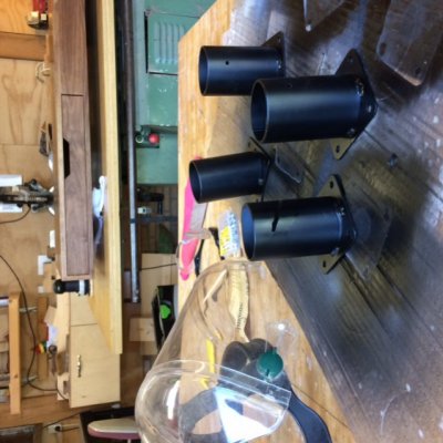

De poten heb ik bevestigd door middel van een buis, op 10 graden afgezaagd, die op een plaat is gelast. De buiten diameter van de poot boven aan is even dik als de buis. Iedere poot zit ongeveer 9 cm in de buis. Er zit 1 'poothuisje' bij met een diagonaal ingeslepen sleuf waardoor deze in hoogte verstelbaar is.
