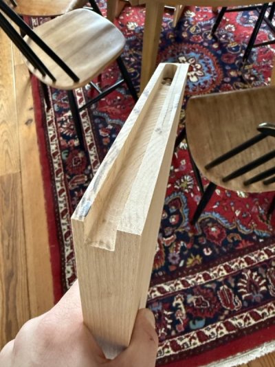

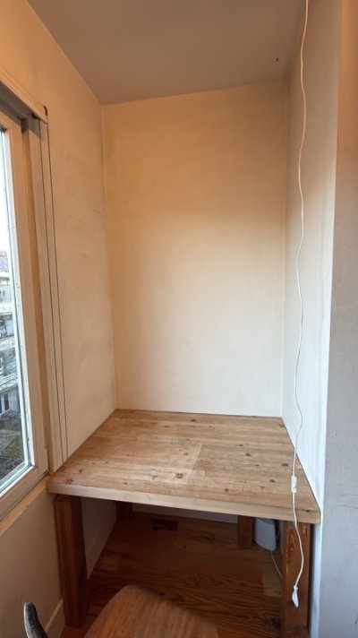

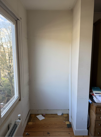

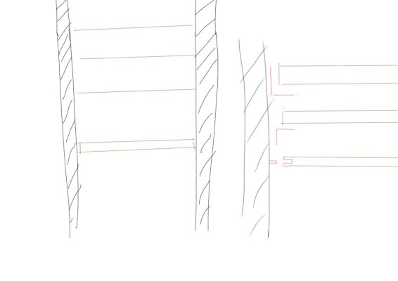

Beste medeforummers,
In een nis in mijn huis wil ik een werkkamer maken.
Wat is de beste manier het bureaublad en de planken in de nis te monteren?
a) met een metalen hoekprofiel (naar boven)
b) met een metalen hoekprofiel (naar beneden)
c) ingefreesd in het blad en balkje aan de muur.
Maten:
breedte: 111cm
diepte bureaublad: 70 cm
hoogte nis: 272 cm

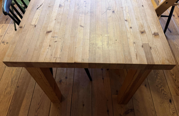

dikte blad: 5 cm (bestaande eettafel)
dikte planken: nth
Muren:
achter: gipsplaat
links: gipsplaat
rechts: steen
De nadelen
van a: kier tussen blad en muur, maar onder niets zichtbaar.
van b: zichtbare hoek, zeker bij de planken boven
van c: precies werk, frezen moet ik laten doen.
Wat zouden jullie doen?

Ik zou een soort kast bouwen in de nis, zijkanten18mm meubelpaneel/multiplex/underlayment/OSB en desnoods nog een (dunnere) achterwand.
Dat is steviger als gipsplaat en nauwkeuriger als gaten voor steuntjes boren in de muur. Op die manier krijg je het ook makkelijk precies recht (zo nodig opvullen tegen de muren) en met een minimale spleet aan de zijkanten en achter. Scheelt ook in reparatie aan de muur als het uit weer eruit gaat.

hoe haaks is de nis? je gaat waarsch spleten links en rechts krijgen. ik zou daarom ook de oplossing van Voorhetplezier nemen, en ook omdat het gips is.
Een andere optie is misschien om dunne latten te bevestigen aan de zijwanden, waar het bureau op rust. als je die latten stopt op bv 10cm van de rand ga je er niet veel van zien. Voor de planken gaat dit niet op, die zou je evt met blinde plankdragers kunnen doen maar dat lijkt me geen goed idee op gipsplaat.
11.071
4.109
Hoeklijntjes met hollewand pluggen (de metalen) vast zetten en de plankjes er tussen leggen.

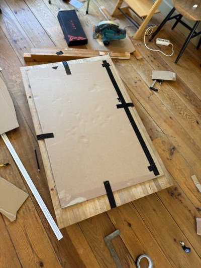

- als ik 3mm profiel kies, dan is er een behoorlijke naad links en rechts. Dat is best jammer toch?
- zoals @ikbeneyal al vroeg: nis is totaal niet haaks. Beide hoeken niet. Ik kan het blad natuurlijk ook zo zagen, maar hoe meet ik dat uit? En krijg ik het blad net zo?

Naadloos krijg je het toch niet en dit is de sterkste variant. Evt kit je de maad dicht.
Je maakt de plaat pas aan de hand van wat je meet. Met een winkelhaak en meetlat (rolamaat) bepaal je hoe de voorkant zich verhoud tot de achterkant

als je het helemaal "onzichtbaar" wil bevestigen, kan je met die goeie hollewandpluggen op de muur ook latjes of U-profielen bevestigen die ca 1/3 van de dikte van de plank zijn, telkens 1 à 2 cm korter dan de planken. In de zijkanten van de planken frees je dan een sleuf die 1 cm voor de voorzijde stopt. Je kan de plank dan over de latjes of profieltjes schuiven en met een minuscuul schroefje vastzetten.
Dat werkt natuurlijk alleen als je nis ofwel perfect haaks/parallel is, of ze naar achter toe smaller wordt.
meten: zowel voor- als achter de horizontale afstand netjes opmeten. evt een streepje ~halverwege en dan van de andere kant terugmeten (variant van de "twee latten" methode). let op op welke hoogte je meet want wellicht staan de muren ook niet pas en is de ruimte op bureaublad hoogte anders dan op vloerhoogte.
zagen: netjes de trapezium aftekenen op je plaat en dan met bv decoupeerzaag uitzagen. hopelijk lopen de wanden naar voren uit want dan kan je plaat er straks van voren in. anders heb je een probleem.

Kastplank uitmeten doe ik met vier strookjes hout. In de hoeken even een knijpklemmetje er op en daarna 2 schroefjes diagonaal. Kan je ook gelijk kijken of je hem er in en uit krijgt, voordat je hem over neemt op je kastplank.

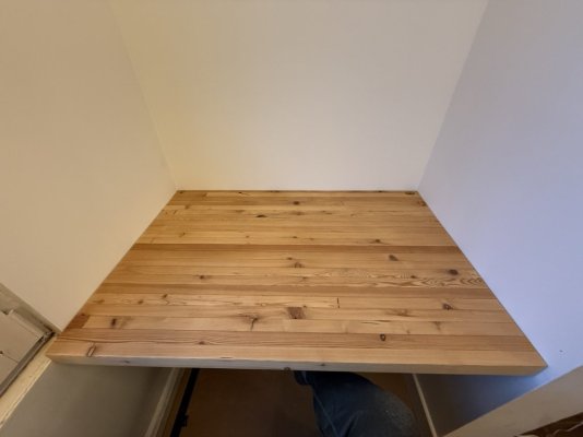

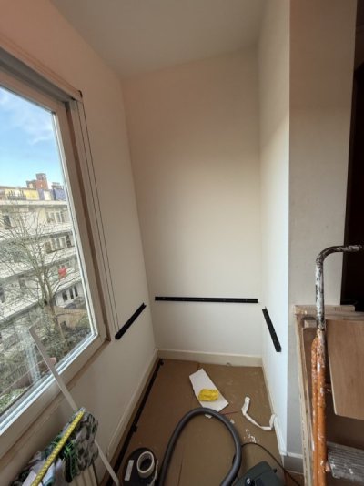

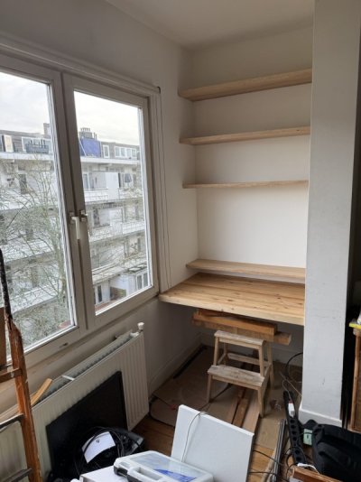

Dank voor het meedenken, inmiddels klus geklaard.
Eerst de tafel verzaagd voor het bureaublad. Mal gemaakt met 'tick stick' Kartonnen vorm gemaakt en vanuit alle hoeken op een stuk karton getekend. Dat overgebacht op een nieuw stuk karton en precies passend gemaakt. Dat overgebracht op het blad. Paste precies.

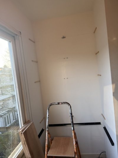

Hoekprofielen met hollewandpluggen (metaal) aan de muren, en het bureaublad er overheen. Daarna afgewerkt met 3x skyltIMG_8194 groot.jpegIMG_8010 groot.jpegIMG_8013 groot.jpegIMG_8014 groot.jpegDF9BE3DA-760E-42D2-9049-E647BADD00DD groot.jpegIMG_8205 groot.jpeg
