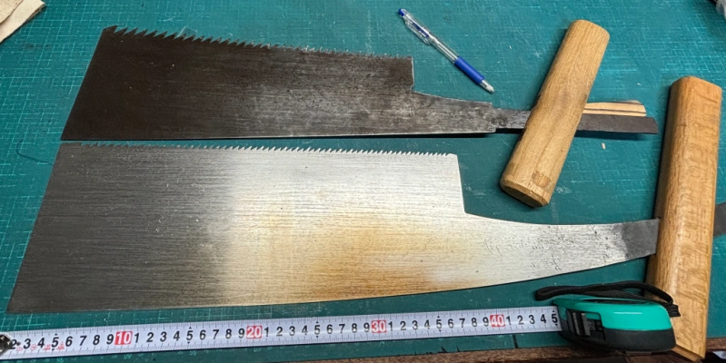

Kom nu geregeld bij 2 oudere ambachtslieden over de vloer die mij telkens weer wat leren.
Kreeg een telefoontje van 1 van de 2 dat hij wat moois had gevonden op zijn zolder.
Dit was een mooie ripzaag en of ik er een keer mee wilde werken.
Hier zeg ik natuurlijk geen nee tegen.Het bleek een oude japanse zaag te zijn.
Ben bij hem geweest en heb gelijk een mooie plank gezaagd uit een stuk hout.
Was vergeten mijn camera mee te nemen maar heb wel een voorbeeld gevonden.
Kreeg het helaas niet mee,jammer.Maar heb zelf ook al genoeg japans speelgoed.

Dat zal lekker zagen, zo een wil ik ook wel.

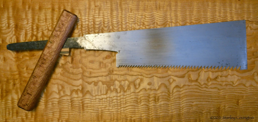

Denk ik terecht dat je dit een progressieve vertanding noemt of slaat m'n fantasie nu op hol?
Volgens mij zit de wig in de eerste foto verkeerd, zou aan de andere kant van de steel moeten zitten om bij de trekbeweging het blad vast te houden. Zie ook de tweede foto.

Bij de zaag die ik mocht gebruiken werd de wig inderdaad van de achterkant vastgetikt.
Deze had inderdaad een progressieve vertanding(de tanden dicht bij het handvat waren fijner)
Deze zagen worden gebruikt in het grovere werk.
