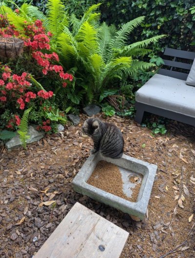

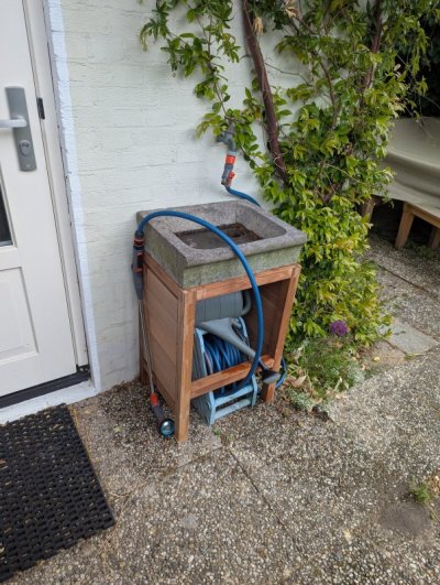

Bij het herinrichten van mijn tuin kwam ik een, enigszins gebroken, natuurstenen wastafel tegen. Tijdje naar zitten kijken en uiteindelijk besloten dat het best handig was om een wasbak onder de buiten kraan te hebben. Dus bedacht dat het leuk was om er een kastje onder te maken waar de tuinslang en gieter in passen. Als uitdaging voor mezelf had ik bedacht dat ik het geheel zonder schroeven, spijkers of lijm wilde maken.
Wastafel (met kat)

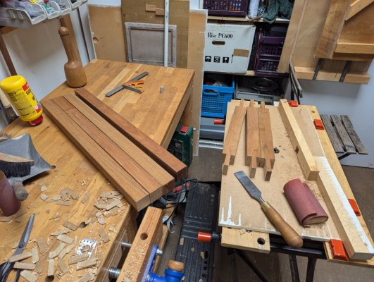

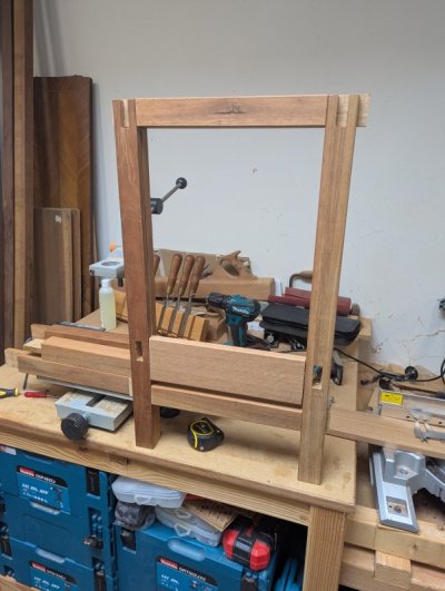

Verbonden met pen gat verbindingen

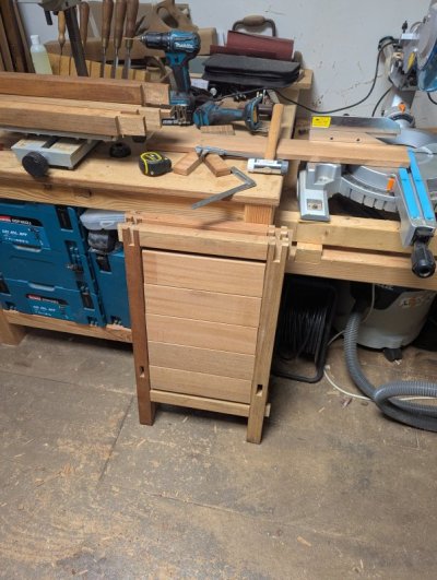

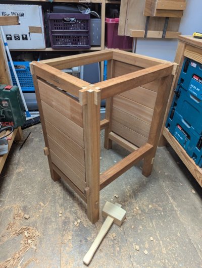

De zijschotten zitten vrij in een sleuf.
De lage pennen zijn vastgezet met een wigje door het midden
