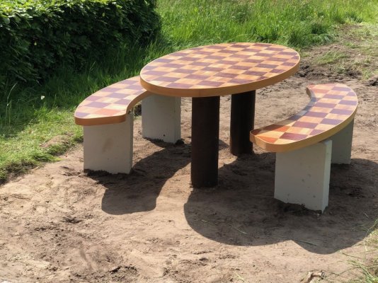

Beste allemaal
Heb een ovale tafel gemaakt voor buiten met vierkante plankjes van eiken en meranti. Beuken bies er om heen gestoomd erg mooi geworden. Maar je voelt hem al an komen, de vierkantjes popte er uit als tegeltjes.
Heb double DD lak gebruikt. Maar toch ergens een opening geweest en door dat de onderste lijm laag blijkbaar niet goed was allemaal water onder gekomen.
Maar we moeten in oplossingen denken natuurlijk hopelijk kan iemand mij hier wat tips geven
Besloten de toplaag toch maar met epoxy te doen om zeker te zijn dat het dicht is en blijft
1. Gebruik een multiplex plaat van 40mm
2. Zal ik de vierkantjes er op lijmen met hout lijm of met epoxy ?
3. Zo ja epoxy moeten ze dan ook doorweekt worden met epoxy ? Ik heb een druk vat waar ze in zouden kunnen werkt het zelfde volgens mij ?
4. Eiken hout ga ik niet meer gebruiken hier voor, nu een paar hardhout soorten met verschillende tinten.
5. Ik maak afwatering groeven aan de onderkant
Mis ik iets of kan je iets toevoegen of afraden ?
Alvast bedankt!!

DD lak lijkt me, mits goed aangebracht niet het probleem. De gemiddelde boot valt ook niet uit elkaar. Hoe dik zijn de blokjes? Voor zulk werk zou ik niet dikker dan een mm of 3 gaan. De blokjes zullen werken en meer uit zetten dan je plaat multiplex.

ze zijn nu 7mm dik, zou ik ze dunner maken ?
Maar met een bies er omheen dan kunnen ze helemaal niet werken correct ?

correct. Als alles strak tegen elkaar zit, kan het bij uitzetting alleen om hoog.

prachtige tafel !
je tast de grenzen van de houtmogelijkheden af
mpx en massief hout reageren verschillende op temperatuur en vocht
beuk kan je buiten niet gebruiken
ik zou de tafel zo veel mogelijk beschut zetten

Houten tuintafels zijn haast altijd met kieren tussen de planken, en met reden. Voor interieurtoepassing is dit ontwerp al riskant, laat staan voor buiten.

en als ik het met fineer doe ?
welk hout soort is goed te buigen en kan wel buiten gebruikt worden ?

Als je dit zo wil doen, dan moet je het hele blad rond om in de epoxy zetten. Maar het blad zal nog steeds wat werken onder invloed van de temperatuur.

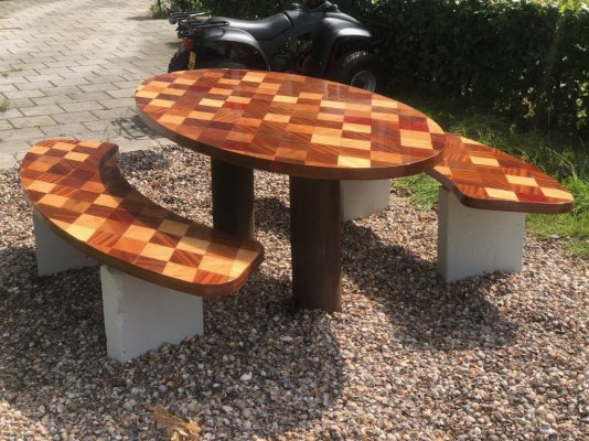

Ongeacht de epoxy laag zal het samengestelde blad altijd willen werken. De bies er omheen gaat dat niet tegenhouden, eerder nog de ellende versterken.
Voor binnen zou dit mooie tafelblad nog wel zijn functie kunnen dienen (zonder de bies rondom)
Buiten gaat dit niet werken (of ja juist wel werken 😉 )
Zelfs als je de tafel in de winter binnen zet zal hij nogsteeds aan extreme omstandigheden blootgesteld worden.
5.218
1.856
Het werken van hout komt als het hout vocht opneemt, of als de omgeving droger is, weer afstaat. Als je kunt voorkomen dat het hout vocht opneemt of droogt, dan blijft het dus stabiel, op een klein beetje temperatuur verschil na.
De Gougeon Brothers pasten dit eind jaren 60 als eerste toe met hun methode om houten boten met epoxy te bouwen. West Epoxy is hun epoxy merk.
Ik ga helemaal met Chevvy mee om de toplaag wat dunner te maken, alles rondom in de epoxy, echt waterdicht en dan afwerken met DD lak. Een hele goede kwaliteit mulitplex als basis helpt zekers.
Hele mooie tafel, een uitdaging om dit goed te krijgen.
Doe de eerste laag met een hele dunne (injecteer) epoxy en blijft, indien mogelijk nat in nat werken. Dus zodra de aangebrachte laag plakkerig wordt, de volgende aanbrengen voor een optimale hechting.
Stuur gerust een pm als je specifieke vragen hebt, het mag hier ook natuurlijk.

Heb je onder de DD lak epoxy toegepast?
Massief hout in verschillende orientaties is altijd een gok, en als je de tafel buiten zet, is het erg tricky. Ook een nadeel is dat er altijd regenwater op de tafel blijft staan, terwijl een boot zo is ontworpen dat water altijd wel wegloopt. (als het goed is...).
Uit ervaring: DD lak houdt zich het beste als de onderlaag ondoordringbaar is. Zelfs niet alle epoxy is daarvoor geschikt. Die van de IJssel zelf is er wel goed voor, mits op hout in 4 lagen aangebracht. (1x impregneer, 3x laagopbouw). Veel werk dus, maar dat voorkom je eigenlijk niet.
Mijn tuintafel (experiment, vuren met epoxy erop) heeft na 6 jaar een flinke opknapbeurt nodig. Oppervlakte is nog goed, maar door de werking van het vuren zijn er scheuren tussen de planken onderling ontstaan, en bij knoesten etc.
Je zou nog kunnen overwegen de tafel te overtrekken met glasweefsel (Keperweefsel 160 gr/m2) maar als de blokjes onderling gaan werken, dan zal je dat ook terugzien.
Oja, onderzijde tafel ook afwerken, net als de bovenzijde, en boorgaten ook goed behandelen.

Dit ontwerp is niet geschikt voor buiten. Vocht komt van alle zijdes, helemaal rondom sealen is nagenoeg onmogelijk. Dus als de onderkant minder beschermd is, komt het hout gewoon weer los.

Heel mooi gedaan. Vacuumimpregneren met catusjuice zou ook kunnen. Echter zoals velen al vermeld hebben, dit is niet een goede constructie voor buiten.

ik weet het, maar hij is rondom helemaal gesealed 🤞🤞🤞 we zullen zien wat er mee gebeurd
