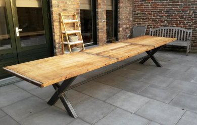

Wil je met de laatste mode meedoen, neem je azobe steenschotten.
Parketschuurmachine erover en je hebt een mooi blad. Onderstel kan gemaakt worden zoals uw eigen voorbeeld.

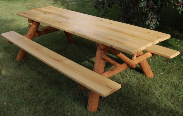

Hier is er een me poten van rond hout, soms word het blad van half ronde stammen gemaakt.

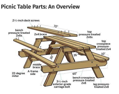

Hier is evenplan dat gezaagd hout gebruikt.
