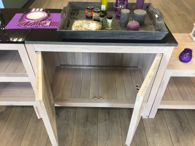

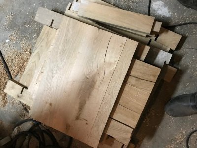

Ik ben een tijdje bezig met een buitenkeuken, waarvan het frame aardig opschiet (foto's gaan volgen haha, nu te donker). Alles wordt van gedroogd eiken gemaakt, omdat dit het beste bij het tuinhuis past, deze is ook volledig uit eiken opgetrokken. Er zijn overal dubbele wanden toegepast met daartussen isolatieplaten, dus werking (en klemmen van deurtjes) van het eiken zal wel meevallen ga ik vanuit. nu wil alleen het volgende, ik ben benieuwd hoe traditioneel de 'zichtbare planken' van de deurtjes bevestigd worden op een schoor frame, zie foto. Is het gebruikelijk om dit gewoon te nagelen of bestaan er ook mooiere/betere manieren?
Schermafbeelding 2018-01-08 om 17.20.06.jpgbuitenkeuken-eikenhout-kast.jpg buitenkeuken-eikenhout-kast.jpg dit idee bedoel ik.
groeten, Bas Wesselink

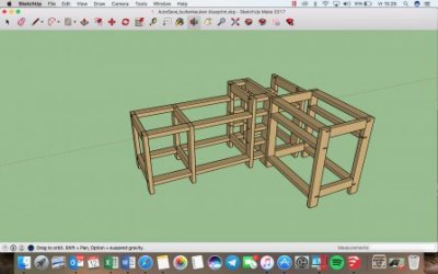

Schermafbeelding 2018-01-12 om 15.32.21.jpgSchermafbeelding 2018-01-12 om 15.29.32.jpgSchermafbeelding 2018-01-12 om 15.29.52.jpgSchermafbeelding 2018-01-12 om 15.38.30.jpg

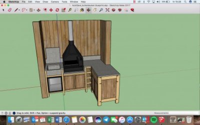

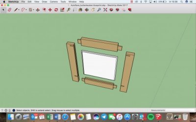

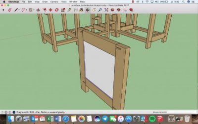

dit zijn de tekeningen die ik zelf gemaakt heb als uitgangspunt. 40x90 frame en 24mm planken voor tussenwandjes/kastfronten. op de laatste foto heb ik de detailtekening van hoe zon 'deel' opgebouwd wordt adhv mijn logica. houd ik zo voldoende rekening met het werken van eiken? ik wilde sleuven van 12mm diepte frezen in de framebalken en bijbehorend 10 mm de planken infrezen zodat er aan alle kanten 2mm ruimte overblijft. is dit de juiste methode om iets dergelijks te maken? Aan de planken heb ik net zoals de voorbeeld foto sponningen gefreesd.
