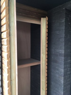

in Juni hebben we een buiten nis afgewerkt met 2 deuren in Thermowood zodat de eigenaar hier zijn vuilzakken en wat rommel uit het zicht kan wegbergen.
de opening van de nis was 90 en omwille van een buitenkraan aan één kant, is gekozen voor 2 deuren van 50 en 30 cm.
opbouw van de deuren:
  • kader (rechthoek met 3 extra horizontale verstevigingen) van gedrenkte sls 45x45
  • okoume multiplex van 12mm aan de binnenkant
  • thermowood blokprofiel (dikte 26mm) als afwerking aan de buitenkant, in verstek verzaagd voor overlap (dus geen slaglat)

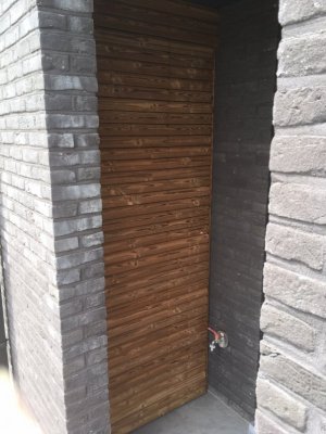

Fotos van voor het probleem

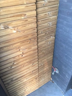

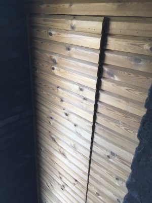

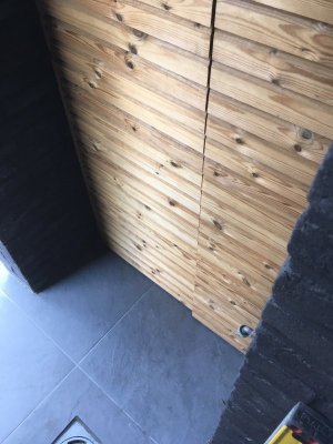

Fotos van het probleem, linkse deur is getorst

Ik denk dat het verschil in werking tussen de plaat en het sls frame de oorzaak is. Maar tussen de planken termowood zit ook nul ruimte.
Ik zou eerst eens de plaat okoume er af halen. En als dat niet helpt de planken er ook af. En als je dan zover bent, kun je denk ik beter een nieuw frame maken, de planken aan de buitenzijde wat tussenruimte plaatsen. En als de binnenkant toch ook afgewerkt moet worden, de plaat okoume tussen het frame, met wederom wat ruimte.

Ik zou eerst de plaat er af halen en kijken of die (nog) vlak is.
Zo niet, dan de plaat binnenstebuiten keren en opnieuw monteren en hopen dat die dan het inmiddels iets vervormde frame met planken terug zal torderen zodat het eindresultaat weer recht is.
Indien de plaat wél vlak is, zou je de plaat terug kunnen monteren terwijl je het frame met planken iets de andere kant op tordeerd mbv eeen blokje onder één vd hoeken te leggen. Gebruik nieuwe schroefgaten. Deze methode kan kan je trouwens ook toepassen als de plaat níet vlak is.
Indien slechts 1 kant van de plaat behandeld is, zou je kunnen overwegen de andere zijde ook te doen voor meer stabiliteit.
Maar je kan ook een (licht) gebogen balkje diagonaal op de binnenkant schroeven en de deur op die manier rechttrekken/duwen...:rolleyes:

@superkees, "Maar tussen de planken termowood zit ook nul ruimte." Dit is toch normaal? als je blokprofiel of planchetten tegen een gevel plaatst laat je de planken toch op elkaar rusten?
Dus niet. Planken moeten kunnen werken. Als ze nu breder worden, trekt de deur krom of scheel, afhankelijk van wat het sterkste is.

Zou het niet aan het gedrenkt hout kunnen liggen? Vaak is die kort voor afhaling gedrenkt en bevat die nog heel veel vocht, bij het opdrogen gaat die dan serieus vervormen...
