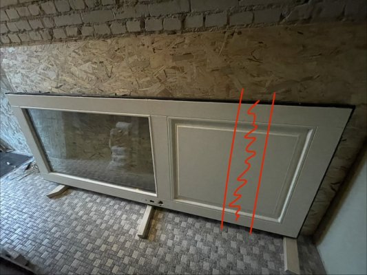

Ik heb een (loeizware) deur die ik graag zou willen gebruiken in een nieuw kozijn. Helaas past de deur niet en wel met een dikke 30cm.
Ik ben er bang voor dat het niet mogelijk is om deur zoveel in te korten maar in het kader van ‘niet geschoten is altijd mis’ toch benieuwd of er iemand een slimme manier heeft.
Logisch lijkt het om een deel uit het midden van de deur te zagen met een invalzaag maar ik ben bang dat dit de constructie van de deur teveel aantast. Maar misschien dat een degelijke pen-gat verbinding dit weer oplost?
Dat het slot eventueel lager uitkomt is geen probleem, deze moet toch verplaatst worden naar de andere kant. Er gaat dus sowieso al wat werk in de deur zitten.

Ik denk dat als je een strook uit de deur zaagt zoals op je foto, alle stijfheid/stabiliteit eruit is.
Dat vang je m.i. niet op met een pen-en-gat.
Kan je niet de deur demonteren, de stijlen inkorten, en de dorpels / regels er opnieuw in maken?
Kan je ook mooi bepalen hoe hoog je paneel en je glas wordt.

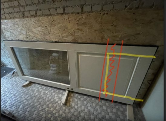

Ik denk te zien dat de bovenkant dubbelglas is, dat wil je natuurlijk niet vervangen.
Dus ik zou de deur via de gele lijnen te lijf gaan.
De onderdorpel zo doorzagen dat je die later weer kan gebruiken, bijvoorbeeld met veren lijmen in de stijlen.
Bekijk bijlage 164608
Beste oplossing eerst de stijlen op lengte zagen en onderste gedeelte in z’n geheel eraf zodat de dorpel op lengte blijft…
Paneel eruit kloppen en de dorpel met een slis verbinding pasmaken op de stijl.
Paneel op maat maken en de bossing aanbrengen.
Alle groeven gronden en de deur in mekaar zetten. Slisverbinding verlijmen met constructielijm en pennen eventueel borgen met kruisstiften.
Zelf zou ik ook meteen het oude slotgat eraf zagen in de volle lengte en de stijl weer op breedte maken door er een nieuwe rib tegenaan te lijmen.
Voor het gemak zou ik het glas verwijderen zodat je dat gewicht niet elke in de hand hebt
Groetjes John

Normaliter is dat paneel onder zwevend. Als je de 'opsluit'latjes voorzichtig verwijdert en de onderbalk wegzaagt, kun je het paneel waarschijnlijk met een beetje moeite eruit halen. Dan heb je toegang tot de binnenkanten van de staanders en kun je een goede verbinding maken voor een nieuwe onderbalk.
Het paneel bijwerken lijkt me niet te doen (ik zou het niet doen, bedoel ik…). Vervang het door een nieuwe, dan kun je het ook minder oubollig maken, bijvoorbeeld door een wat minder brede bossing te gebruiken, of dat zelfs niet te doen. Gewoon strakker design bedenken.
Nieuw paneel erin schuiven, nieuwe onderbalk, die bevestigen, latjes rondom, klaar.
