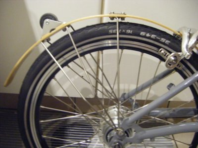

Omdat het blog nog moet worden bijgewerkt, geef ik alvast twee foto's van de fiets mee:

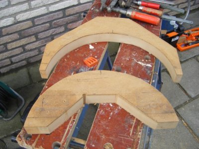

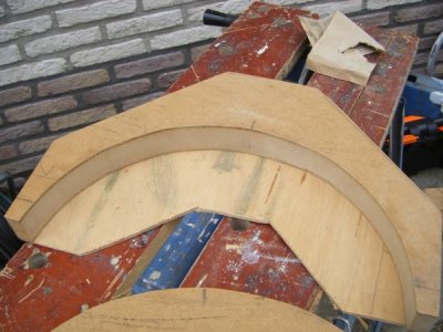

Een mal ongeacht voor wat het moet dienen bestaat altijd uit twee delen. Hier is dat een bol deel en hol deel. Voor het bolle deel is het eenvoudig: gewoon de halve velg aftekenen en uitzagen.
Voor het bol deel tellen we 3mm bij de straal van de velg. Er moet immers plaats zijn om de eveneens 3mm dikke spatborden te kunnen klemmen. Het uitzagen is mooi gelukt, de vlakken zijn mooi van vorm.
Aan één zijde wordt nog een stuk triplex genageld. Doel: het toekomstige spatbord op zijn plaats houden tot dat de klemmen hun werk doen. Bovendien mogen de spatborden absoluut niet schuin komen te zitten. omdat je dan verwrongen exemplaren bekomt. ​
En daar doe je enkel de open haard een plezier mee!

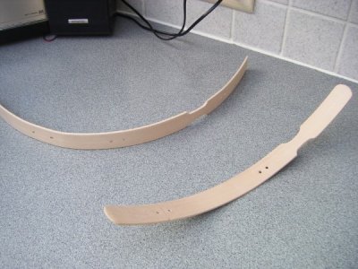

Wanneer mogen de klemmen eraf? Door omstandigheden kon ik de spatborden niet onmiddellijk afwerken. Ik heb ze een week in de mal gelaten.Zolang hoeft natuurlijk niet: na 24uur mogen ze het daglicht aanschouwen.
Omdat ik niet altijd kon voortwerken stak ik ze tussenin erug in de mal. Dit is het resultaat van de arbeid:​
De rode pijl duidt op een fout. Dit deel stak uit de mal en is bijgevolg niet zo mooi gebogen.Oplossing: herstomen en wat zorgvuldiger in de mal plaatsen!

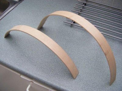

Wat we bekomen zijn twee gebogen stukken essen. Een volgende stap is het boren van gaatjes voor de diverse bevestigingspunten, parkeerwieltje en het frezen van twee uitsparingen thv de remmen.
Nu hebben we spatborden die naam waardig!

Ondertussen is de fiets helemaal klaar.
