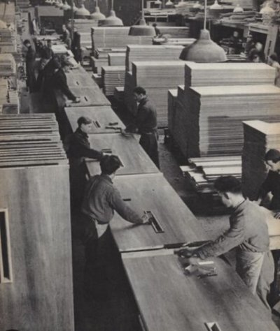

Van een Bruynzeel deur kan je makkelijk een centimeter afzagen/schaven. De breedtemaat die je zoekt is heel courant. Op de site van oudedeur staat een mooie geschiedenis van deze deuren. Het zijn goede maar ook goedkoop gemaakte paneeldeuren maar verwar ze niet met de klassieke paneeldeuren van voor 1930 waar geen triplex maar wel veel handwerk in zit. historie bruynzeel deuren

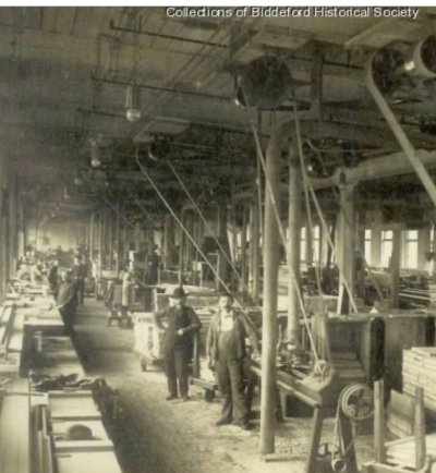

Die klassieke deuren werden ook al voor 1900 in grote oplages in fabrieken gemaakt.
