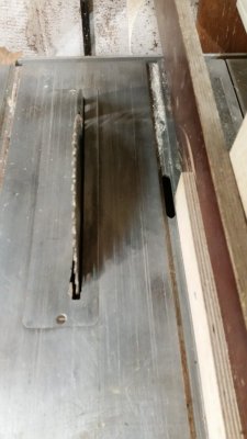

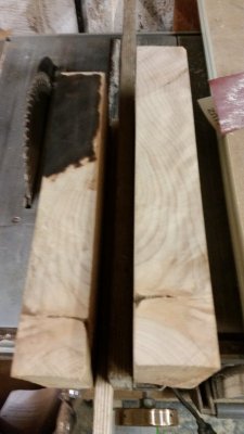

Ja denk je dat alles mooi haaks is afgesteld zit er toch een brandvlek op het hout.
Zaagblad is scherp, wel iets te veel tanden maar dat is volgens mij niet de oorzaak.
Geleider staat evenwijdig aan de zaag. Spouwmes misschien?
Zaag is een oude Incra met een 250mm zaag.

Dit kan ontstaan als het hout erg veel trekt, maar dat moet je dan ook merken met zagen.
De zaagsnede wordt dichtgetrokken en het hout klemt tegen de zaag. Zodra het hout dan bij het spouwmes , houdt deze de zaagsnede over.
Als dit halverwege of aan het einde zichtbaar is staat de hulpgeleider niet goed afgesteld want de zaagsnede trekt open.

Is de zaag een keer geslepen. Als het aan het begin is, kan het zijn dat de zaag bij het naar binnen gaan weg loopt, om vervolgens onder de opgelopen spanning tegen het hout te lopen. Dat kan een verkeerde slijping zijn, ook al is de zaag scherp. Als het aan het eind was, stond de geleider naar binnen.
Andere oorzaak kan speling op de zaagas zijn, die druk je eruit als je het hout ertegenaan duwt. Maar als die het niet eerder heeft gedaan is het zaagblad de eerste "verdachte"

Misschien was het stof op het zaagblad wat voor extra wrijving zorgt.
Als het zaagblad liggend opgeslagen is geweest, en misschien nog wat slijpolie erop, dan blijft er allemaal stof aan kleven. Dan is het net alsof het blad aan die kant bot is, tot het stof er af gebrand is.

Het is een balk die je in tweeën hebt gezaagd, en slechts aan één kant die brandplek? Ik vind het ook een rare vorm van brandvlek, waarom heeft die niet de vorm van het zaagblad?
13.206
3.918
Jaap dat kan. Maar daar ging het me niet om. Ik wil weten wat er mis is. Het is een oude incra zaag waar ik heel weinig mee gezaagd heb. Ik ken deze zaag dus nog niet zo goed. Het is toch een speciaal stukje hout. Hier op dit forum ook wel porno hout genoemd. Dus die 2mm kan net een extra plankje zijn. Bij een stukje vuren had ik er geen last van. Bij wengé ook niet. Of ik zag het niet. Blijft over spanning in het hout.

;) ja ik zie het, mooi stuk esdoorn. Dat is, tenminste als ik het zaag, ook wel gevoelig voor verbranden, je moet ook niet te langzaam zagen, dan verbrandt het ook gauw.
tuoh
Esdoorn is gevoelig voor schroeiplekken bij het zagen, een zaagblad waarbij het beste van de snee is volstaat al om schroeiplekken te krijgen. Overigens zaagt Esdoorn het vlotst met een scherp blad met rond de 32 tanden ( bij een bladdiameter van 300mm) en met links rechts geslepen tanden. Geen echt schulpblad dus, maar meer een universeel blad, je kan er ook vlot mee afkorten op een paneelzaag bijvoorbeeld. Deze zaagbladen lopen als een mes door de boter bij de meeste houtsoorten en laten een mooiere en strakkere zaagsnede achter dan een echt schulpblad.
