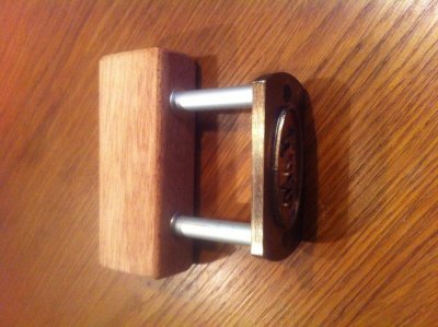

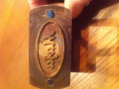

Affijn, vandaag opnieuw opgespannen, gevlakt en gefreesd met dit als resultaat;
Handvat eraan

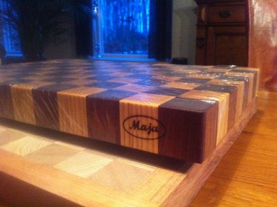

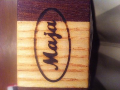

Het resultaat
Al met al ben ik zeer tevreden. Bedankt voor het lezen.
