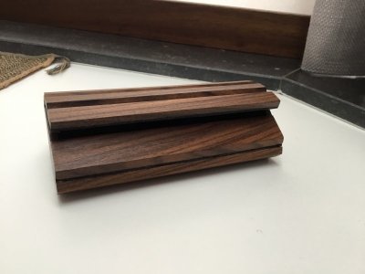

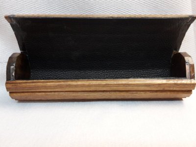

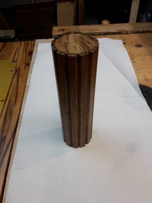

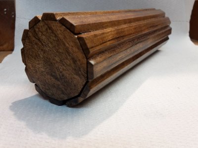

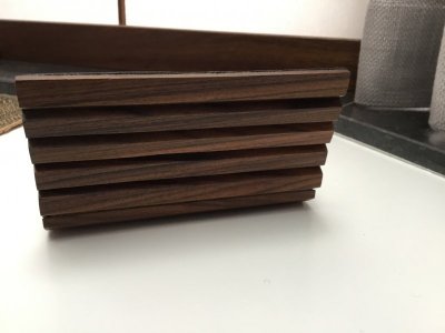

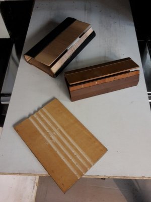

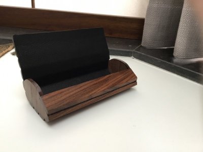

na eind vorig jaar een eerste paar teststukken gemaakt te hebben
was het nu tijd om een brillendoos te maken.
Het hout op een lap leer lijmen, het hout infrezen (met 60 graden bit) tot net tegen het leer en dan zijwandjes maken.
de volgende versie iets kleiner en met dunner hout want deze is te zwaar (zicht en gewicht)

Wil je je foto's ff in paint openen? evt draaien en dan weer opslaan? zo lijkt het wel of je een hangend doosje hebt gemaakt.. ;)

Heel leuk.
En je kan er nog zoveel mee doen. Ik zie al een een mooie ingelegde roos op de zijkanten van de ronde box.
