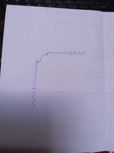

Hoi allemaal,
sinds een dag ben ik de trotse eigenaar van een parkside bovenfrees.
Ik wil nieuwe ramen maken in mijn oude huis (1929). Omdat de energie rekening wat hoog is ga ik triple glas toepassen en dus ga ik zwaardere ramen maken en mijn kozijnen aanpassen. tot zover geen probleem. al mijn oude ramen hebben een kraalprofiel en ik denk een profielfrees nodig te hebben van 1" doorsnede.
kan ik een kwartrondfrees gebruiken waar ik het lager afhaal en de kantgelijding gebruik voor de diepte samen met de diepteinstelling van de freesmachine of zijn dit speciale frezen. eerst even een sponing schaven is geen probleem.

Als het om een echt kraalprofiel gaat, ja daar heb je een speciale frees voor. Je raad het al, een kraalprofielfrees.
het is zoals ik het zie een kwartrond maar verdiept. aan twee zijden een sponnig van ongeveer 2,5x12,5mm en daarna afgerond.

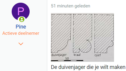

Pine
6 nov 2015
552
De duivenjager die je wilt maken kan je inderdaad maken met kantgeleiding soms kan je er ook een kleinere lager op zetten en dan zonder geleider , een stationaire opstelling zou het nog stakker van worden !

hartelijk dank voor de info. ik ga de juiste diameter frees kopen passend bij mijn huis en dan aan de slag (y).(eerst oefenen natuurlijk)

@Pine
met de machine zie ik enkel die duivenjager maakbaar
kraal + ojief moeten uit de hand ?
schaven ?
dus met de hand ?

@Pine
Bekijk bijlage 99839
schaven ?
dus met de hand ?
Tot nu toe deed ik alles met handgereedschap maar de duivenjager die ik met de machine

Ik ga het kozijn opdikken 6,5cm zodat het een zwaarder raam aankan het raam word 4,8 cm dikker (nieuw) de rest moet ik nog uitdenken en gaat groeien naarmate ik bezig ben. Het glas is 4cm dik en de glasband is 4mm hier moet ik rekening mee houden.de sponning gaat dus ook 4,8 vm dieper worden. Ook dat ga ik eerst oefenen met de frees maar als dat niet lukt ga ik voor ouderwets handwerk met hamer beitel of zaag. Dit kan ik, maar had nog geen schaaf voor dit werk. Een ojief schaven kan ik wel met de schaaf van mijn vader maar die is 19e eeuwen en past dus niet bij mijn huis.
