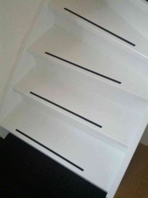

Ik heb deze bovenfrees nu al bijna 3,5 jaar. Ooit gekocht om antislip rubbers in mijn trap te kunnen frezen. Ik was daarom op zoek naar een niet al te grote bovenfrees, zodat ik zo ver mogelijk in de hoekjes van de trap kon komen. (wenteltrap)
Voor zover ik toen heb kunnen uitvinden is deze frees zo goed als hetzelfde als de Makita RP0900. Onderdeel tekeningen zijn vrijwel gelijk.
De afgelopen jaren heb ik er redelijk wat mee gefreesd. Mijn trappen heb ik van groeven voorzien voor de anti slip rubbers, en verder met enige regelmaat een groefje of een randje in een werkstukje.

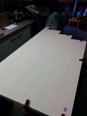

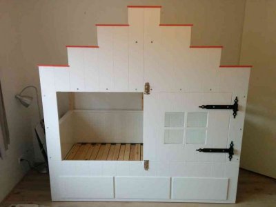

Afgelopen zomer een mooi bed voor mijn dochter gemaakt. en daarbij heb ik groeven in een plaat multiplex gefreesd om het te laten lijken op losse planken. Daarbij heb ik enkele tientallen meters groeven en afwerkrandjes gemaakt.
