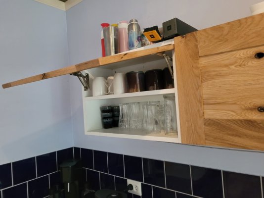

Vandaag een momentje gehad om me deurtjes te monteren.
Maar de scharnieren vallen me tegen.
Heeft iemand een betere scharnier/idee?
Verlies nu wat kast opening door deze scharnieren.
Lang lopend project. :p
Zodra het blad vervangen word gaan de laatste witte delen er ook uit.

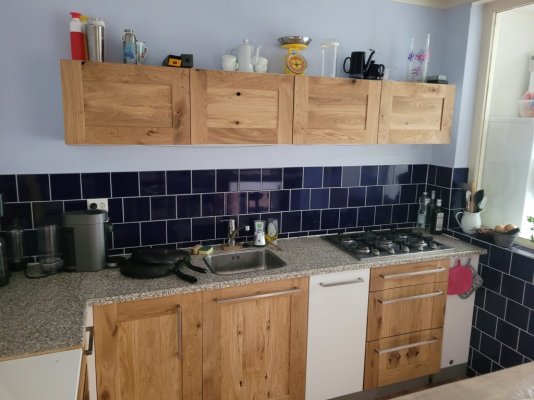

Heb 60 euro betaald voor de meubel panelen waar de 4 kastjes van gemaakt zijn.
Het eiken was misschien 80 euro( gokje )
Gooi er 10 euro bij voor domino's/lijm/schroeven.
Zeg 150 euro materiaal totaal.
En om dan rond de 120 euro aan scharnieren neer te leggen per kastje.
Vind ik net iets teveel van het goeie .(het zal het vast waard zijn daar twijfel ik niet over)
In het ergste geval ga ik dan naar losse scharnieren en klepschaar of iets dergelijks.
Ik laat het in ieder geval niet zo voor een lange tijd.

Als je schrijft dat je kastopening verliest, bedoel je dan dat je front niet helemaal open gaat? Of dat de scharnieren binnenin de kast te veel ruimte innemen? Want dat houd je natuurlijk bij welke scharnier je ook kiest.
Misschien eens kijken naar de Utrusta scharnieren van Ikea? Ik weet dat de normale scharnieren gewoon van Blum komen, misschien deze ook wel? €39 per setje en ze gaan verder open.
Alleen zit je wel weer met lelijke schroefgaten als je de boel gaat vervangen....

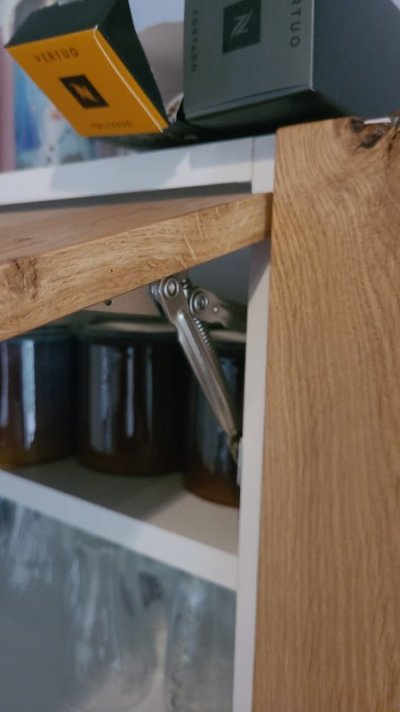

Gaat mij voornamelijk om dat het deurtje in de opening uitkomt.
Foto 3 zeg maar.
Maakt bijna niet uit wat ik ga kiezen gaatjes hou ik toch.
Kwestie van dicht smeren het is meubelplaat dus echt opvallen zal het niet.
Edit: Net effe bij die ikea gekeken die van 39 euro daar zit de deur net iets hoger inderdaad.

Ik heb dit soort scharnieren zelf nooit gebruikt dus heb geen idee. Maar kan je dan niet je scharnier 2cm hoger in je corpus plaatsen en 2cm lager op je deur?
Rdl
7 okt 2021
1.454
632
hilversum
Zitten zo hoog als mogelijk.
enige wat ik zou kunnen doen is een uitsparing maken inde bovenkant om nog hoger te komen.
