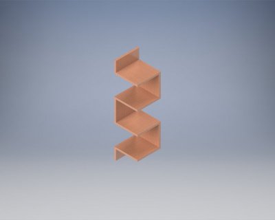

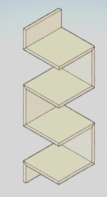

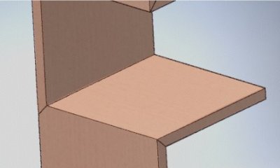

Voor mijn werk gebruik ik zo nu en dan Inventor dus ik heb e.e.a. eerst even uitgezet in 3D voordat ik ging beginnen. Na wat meten en schetsen kwam ik tot het onderstaande ontwerp. In het origineel vind ik de hoekverbindingen niet mooi, dus deze heb ik vervangen voor 45 graden hoeken.
5832cd62-9954-4745-8ece-03e4bcd35074.jpg eafc459d-b1f5-42d7-95ce-c461257a71c1.jpg

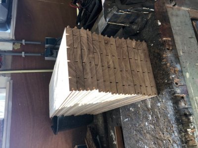

Hierna kon het klussen beginnen. In mijn geval gaat hier wel wat tijd in zitten want ik heb een keer een eiken vloer gekregen van een familielid, maar deze moet eerst verzaagd worden tot balkjes en daar moeten dan vervolgens weer panelen van gemaakt worden.

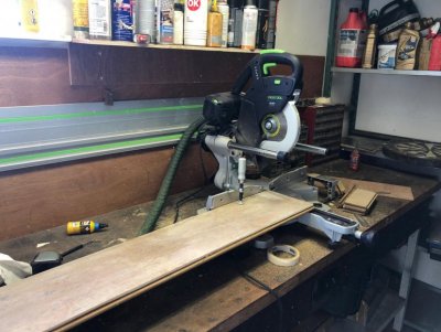

Ik heb eerst de planken ruw afgekort:

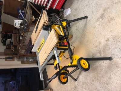

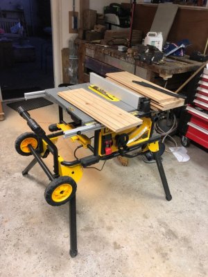

Vervolgens gevlakt / geschaaft (geen foto's van). En daarna verzaagd tot balkjes (gelijk een goede reden voor de aanschaf van een tafelzaag, heb hier lang getwijfeld tussen een CS70 en de DeWalt, maar door de lange levertijd van de Festool maar gekozen voor de DeWalt, tot nu toe blij mee):
Ik heb een tijdje getwijfeld of ik de panelen met lamello's wilde uitlijnen, maar na wat zoeken hier op het forum ben ik toch maar voor een koude verbinding gedaan.

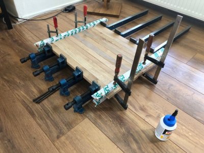

Het verlijmen:
De volgende stap in het proces is het maken vlakken en schaven van de panelen, dit gaat wel lukken. Waar ik echter nog een beetje over twijfel zijn twee dingen:
1. De hoekverbindingen; is een koud verlijmde 45 graden hoek sterk genoeg? Of hoe zouden jullie dit doen?
2. Het originele wandrek is met een schroef door een zijschot in een plug in de muur bevestigd. Dit vind ik niet zo mooi. Heeft iemand van jullie een idee voor een blinde ophang methode? Ik dacht zelf aan iets van een French cleat.
Alvast bedankt!

Dat gaat een leuk kastje worden.
vwb het ophangen, zou je rek-ogen kunnen gebruiken. Onzichtbaar, maar die kunnen veel gewicht aan. Als je daar meerder van gebruikt op verschillende hoogtes, dan verdeel je de druk ook wat over het geheel.
En voor het verlijmen van de hoeken, zou ik er een paar lamello's infrezen om het goed uit te lijnen, en voor de rest zou ik wel vertrouwen op de lijmverbinding. Zeker icm de eventuele rek-ogen.

Let op dat de hoek van de muur zelf nooit haaks is maar een ronding. Als je daar rekening mee houdt voorkom je teleurstellingen als het kastje past niet. In zowel de verticale als horizontale planken moet je daar rekening mee houden door bv een 45 gr hoek (chamfer) erin de maken.
Je had het eerder over lamello's. Dat lijkt me een prima idee. Overigens is de 45 graden verstek oplossing wel 'gedoe'; maar het blijft een hobby natuurlijk.
Verder kun je ze ook natuurlijk prima recht op elkaar steken. Wellicht verstevigd met een doorgeboord deuvel - dat zie je niet, omdat die aan de muurkant zitten als je de planken laat 'zweven' tussen de verticale staanders.

daar je de stukken kops gaat verlijmen zou ik zeker verstevigingen aanbrengen, ofwel lamello's ofwel dmv aanbrengen van duvels (die kun je blind aanbrengen als je het rek in een hoek hangt) ofwel alu staafjes (analoog aan de duvels)

- Rek-ogen, goed idee! Dat ga ik doen.
- Het verlijmen denk ik nog even over. Een haakse verbinding is mijn inziens niet mooi en zwaluwstaarten weer een beetje overdreven (en ik kan het nog niet netjes genoeg..). Lamello's onder 45 graden heb ik nog niet eerder gebruikt. Hier kan ik wel eens wat mee gaan oefenen.
- De chamfer in de hoek, dat is een goed punt. Die neem ik mee!

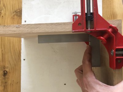

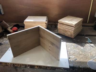

Afgelopen weekend de gelijmde panelen door de vlak vandiktebank gehaald, de 45 graden hoek gezaagd en de eerste hoeken verlijmd.
Ik heb de verbinding koud verlijmd. Ik heb hoek proberen open te breken met de hand. Dit lukte mij niet. Ik ga er vanuit dat de koud verlijmde verbinding dus sterk genoeg is. Eventueel voeg ik nog een ingezaagd stukje hout in de hoek verbinding toe, dat staat ook wel chique.
De volgende stap wordt het aanbrengen van de 45 zaagsnede op de panelen die verlijmd zijn. Hiervoor ben ik een 'table saw sled' nodig. Deze heb ik nog niet dus die zal ik eerst moeten maken. Of hebben jullie betere ideeën?

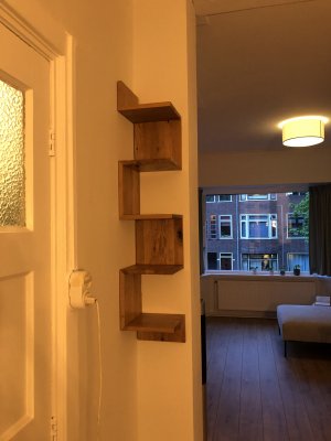

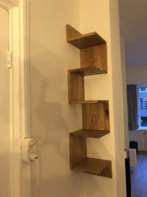

Het heeft even geduurd, maar het eerste wandrek hangt! :) Het onder een hoek zagen van alle verbindingen viel niet mee. Ik moest zeer nauwkeurig werken om het sluitend te krijgen. Uiteindelijk is het wel gelukt. Ik had vanaf het begin genoeg panelen gemaakt om 2 wandrekken te maken. De volgende maak ik met deuvels. Al doende leert men.
