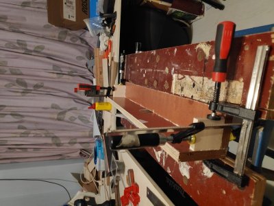

Als je weinig ruimte tot je beschikking hebt, moet zoveel mogelijk gereedschap multifunctioneel zijn. Omdat ik toch graag een freestafeltje wilde heb ik een opzetstuk gemaakt voor mijn multimate, geïnspireerd op andere freestafels van dit forum. Dit is een klein bouwverslagje daarvan. Op- en aanmerkingen voor dit project en/of toekomstige projecten zijn meer dan welkom. Aangezien foto’s leuker zijn dan tekst: ook veel plaatjes.

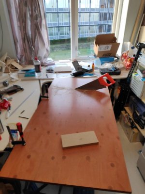

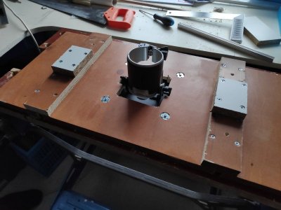

Ik ben begonnen met een plaat betonplex, omdat dit zo lekker glad is. Hoewel ik maar een kleine plaat bij de lokale bouwmarkt heb gehaald, blijft het toch een beetje passen en meten. Heb de handzaag er maar even voor gebruikt, dat geeft geen stof, geen herrie en is goed voor de spierballen.
De frees die ik heb is een makita rt0700c, welke onder andere een kantelbare voet heeft die ik bijna nooit gebruik. Perfect dus voor onder de freestafel. Ik heb deze bevestigd aan een stukje aluminium plaat uit de oud-ijzerbak. De gatenzaag werkte prima om een gat te maken voor het freesje. Die aluminium plaat heb ik weer ingefreesd in het werkblad en vervolgens een gat gemaakt voor de frees. Alles zit vast met inslagmoeren, om het demontabel te maken. Helaas ben ik in het heetst van de strijd vergeten om foto’s te maken.
Daarna twee stroken betonplex gezaagd voor het hekwerk (ik ga er voor het gemak even vanuit dat hekwerk de Nederlandse vertaling van fence is). Om die mooi haaks op elkaar te krijgen een tweetal hoekjes gezaagd in de verstekbak en de boel verlijmd. Het betonplex ter plekke goed geschuurd, omdat ik bang was dat de lijm anders niet zou houden. Daarna nog een uitsparing gemaakt voor de stofzuiger.

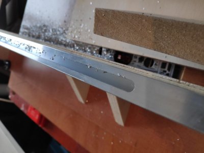

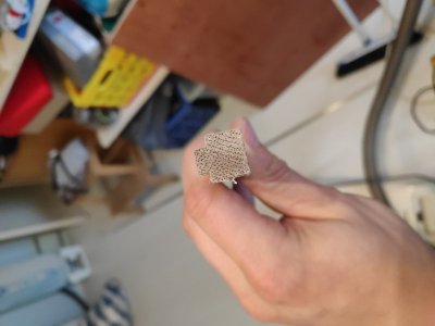

Nu wilde ik er graag een paar t-tracks in hebben, maar dat is nogal een prijzig geintje. Gelukkig had ik nu een halve freestafel, dus kon in een aluminium koker open frezen. Ging verrassend soepel op de langzaamste stand, met rustig aanvoeren en een likje smeersel. Daarna van een latje meranti een profiel gemaakt dat er mooi in past.

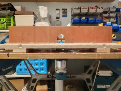

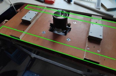

Om de ‘t-tracks’ in de tafel te kunnen frezen, heb ik deze ter hoogte van de tracks opgedikt met nog twee stroken betonplex. Voor de stevigheid heb ik die verlijmd en geschroefd. Daar maakte ik een denkfoutje, want ik had in eerste instantie de schroeven in het midden gezet. Dat gaf een mooie vonkenregen toen ik de sleuven voor de tracks wilde frezen. Gelukkig was het foutje snel hersteld en is het freesje heel gebleven. Bijkomend voordeel van de strook betonplex er onder is dat de tafel nu vrij komt van de workmate, waardoor ik gemakkelijk dingen er op vast kan klemmen. Als laatste nog wat blokjes toegevoegd, zodat ik de tafel in de multimate kan vastklemmen.

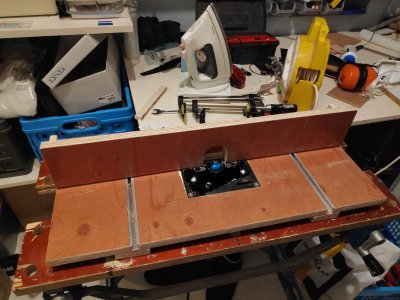

Hier wat foto’s van het eindresultaat. Ik ben er bijzonder tevreden mee en heb ondertussen al aardig wat meters er overheen gehaald. Enige nadeel is dat de Makita net een beetje power mist als ik wat meer en wat harder materiaal wil afnemen. Gelukkig ben ik een hobbyist, dus kan ik het rustig aan doen.

Mooie oplossing zo! Lekker simpel en toch bijzonder doeltreffend en ruimtebesparend. Je 'hekwerk' heet trouwens een geleider ;) Ben je oorspronkelijk Engelstalig?

Keurig! Ik heb dezelfde frees en een vergelijkbare oplossing maar zonder de t tracks voor de geleider; misschien toch nog eens overwegen nu ik dit zie!

Nice. Kan je ook de hoogte van de frees regelen of is dat niet nodig?

Dit blad is door de T-tracks verzwakt, en niet op de juiste manier verstevigd. Het beste is twee dwarsbalkjes monteren. De twee huidige latten inkorten.
