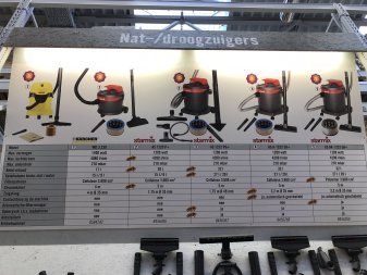

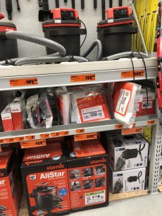

Ik ben toevallig bij de Hornbarch geweest en het viel me op dat ze daar Starmix verkochten. Dat scheelt dat eventueel de verbruiksartikelen dichtbij te koop zijn. Ik schrok alleen een beetje van de kwaliteit. Plastic-fantastic. De demo modellen waren wat klemmen vanaf gebroken en alle stofzuigers stonden open. De hornbach staat (wmb) zoiezo bekend dat het altijd zo'n bende is, maar toch kan ik daar lastig doorheen kijken.
Ik zag ook dat 'Petrolhead' de ADL-1232 aanraade via Gereedschappro.
Even goed bekijken wat nu precies de verschillen zijn; zo 1-2-3 niet helemaal duidelijk om de codes van starmix te ontleden.

Mijn Starmix is al eens van de trap gelazerd. Plastic fantastic it is, geen centje pijn. Oh ja, die van mij komt ook van de Hornbach, zakken en filters zijn daar ook goedkoop.
De Nilfisk/Makita zuigers zijn overigens ook een prima keus, en die zijn ook iets stiller.
