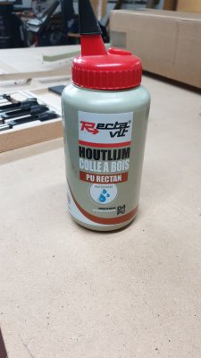

Prachtige tafel en een leuk verslag om te lezen en kijken.

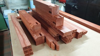

Welke lijm gebruik je trouwens?
Nu nog een setje bijpassende stoele erbij, en het plaatje is compleet ;)

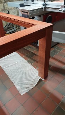

Deze lijm werd gebruikt:
Op aanraden van André (tuoh, die mij overigens ook gerust stelde over de maten van het onderstel, waarvoor ik hem nog steeds dank!) heb ik geopteerd voor een D4 PU lijm. Die werkt het beste met dergelijke tropische houtsoorten met natuurlijk aanwezige oliën. De grote gaten heb ik nog even ontsmet met alcohol alvorens het lijmen. De dominogaten (uiteraard) niet.
