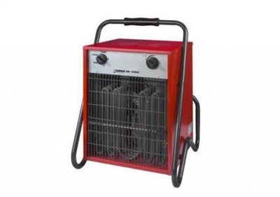

Ik kan een bouw heater kopen die tot een vermogen gaat van 3300 watt. Is dit genoeg om een werkplek te verwarmen van 15 m2. Of hebben jullie een ander idee?
Let op afbeelding is van internet en geeft een idee welk model ik bedoel.IMG_0697.JPG

Dat is zat, maar houdt er wel rekening mee dat 3300 W ongeveer de maximale belasting is van een 16A automaat.
Je kunt dus op 1 lichtnet groep alleen deze kachel gebruiken en geen machine meer inschakelen.
Daarnaast moet je zo'n kachel in mijn optiek alleen gebruiken voor zeer incidenteel gebruik. Het verbruik aan elektrische energie is zeer fors.
