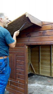

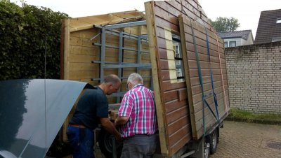

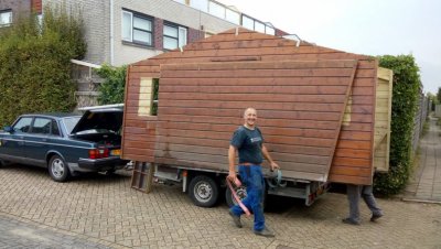

Deze hebben we in juli gekocht en vorige week donderdag opgehaald. ( na hem zelf uit elkaar te hebben gehaald).

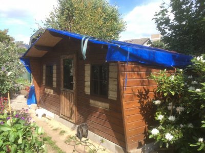

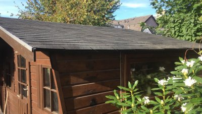

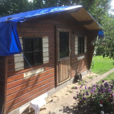

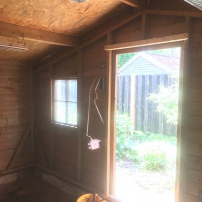

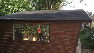

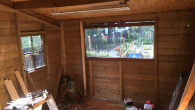

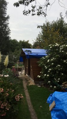

Thuis veilig aangekomen alles uitgeladen en in de spaarzame vrije tijd weer begonnen met opbouwen.

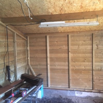

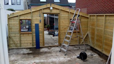

Nu nog: dakbedekking, vloer, elektriciteit, afzuiging, beitsen en inrichten ;-)

Ik heb al balken gekocht Pel 17x7x300, deze hang ik in balkdragers die gemonteerd worden op de fundering zo behoud ik de sta hohoogte over de gehele vloer. Laagste kant in 185cm als straks vloer klaar is hoop ik 190 over te houden van bovenkant vloer tot laagste punt dak.

Bedankt, gaat helemaal lukken . Ik heb de vloer van de grond af. schuur staat op fundering van 25cm hoog. Binnen de fundering heb ik om de 30 cm balken van 170x70 mm gelegd. over de breedte (300cm. lang) .
Zo heb ik dus een ruimte onder mijn vloer. Er zitten tevens ventilatie gaten in de fundering zodat het droog blijft onder de vloer. We zitten op zandgrond . Dat is al een groot voordeel.
