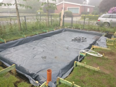

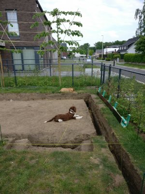

Uitgraven funderingsplaat (met steeds aanwezig gezelschap)

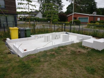

Aanzet muren in ytong.
Ik bouw het tuinhuis van de eerste keer met de juiste isolatie, zodat het er ook in de winter aangenaam werken is...

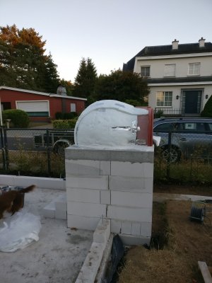

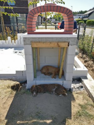

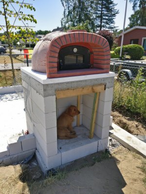

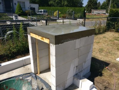

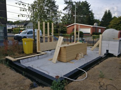

sokkel voor de pizza-oven, dekje in beton gegoten.

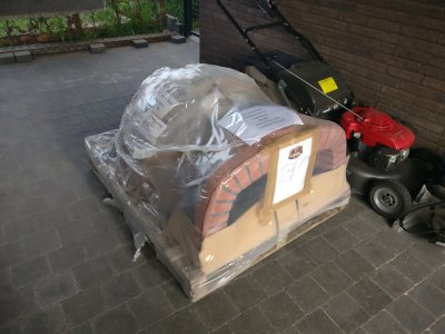

En een voor de deur geleverd bouwpakketje :D
Lijkt misschien wat vreemd om hier mee te starten, maar ik bouw het tuinhuis er uiteindelijk rond...
Alles op z'n plaats. De honden gaan er alleszins van uit dat de beton voldoende draagkrachtig is.
Eerste laagje isolatie:

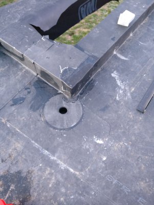

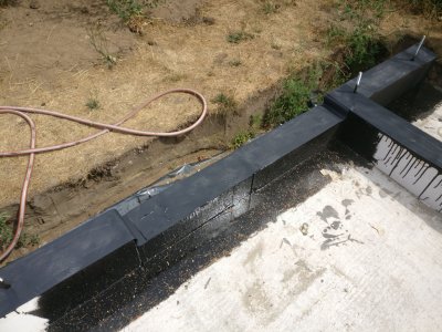

Coating op de ytong om de funderingsaanzet waterdicht te maken.
Ik heb verder draadstangen M12 chemisch verankerd om het houtskelet te fixeren.
En de eerste aanzet...

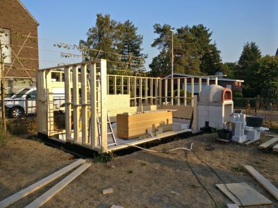

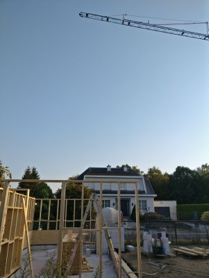

zo een torenkraan is best handig om alles te plaatsen!
Helaas was de giek enkele meters te kort, dus heb ik alles maar met de hand moeten doen :cool:
Voor de SLS'en geen probleem, de balken voor de dakconstructie zijn wel wat zwaarder...

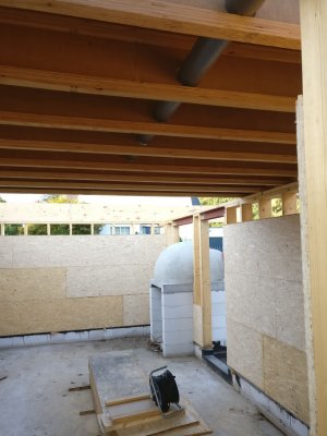

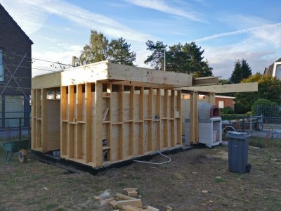

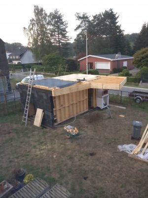

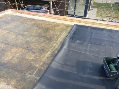

De dakconstructie is opgebouwd uit I-liggers van 24cm hoog. Voor enkel het dak is dat overkill, maar er komt een behoorlijke uitkraging aan te hangen... en zo heb ik ook direct ruimte om te isoleren (30cm rotswol).
Definitieve vorm wordt zichtbaar:

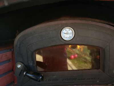

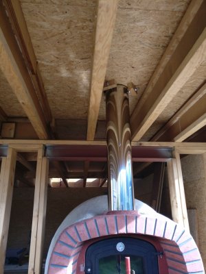

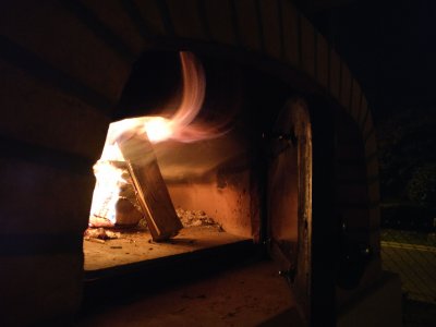

Installatie van de rookgasafvoer:
En na een paar keer voorzichtig instoken kunnen we al wat warmer gaan.IMG_20181013_111802.jpgIMG_20181010_211439.jpg

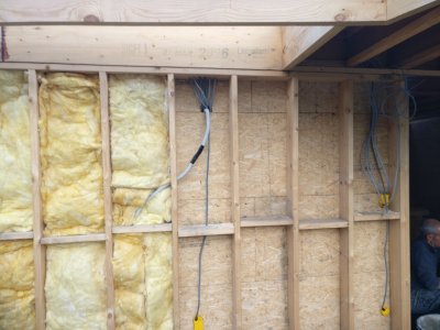

Wandisolatie in het houtskelet (15cm)

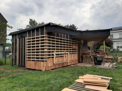

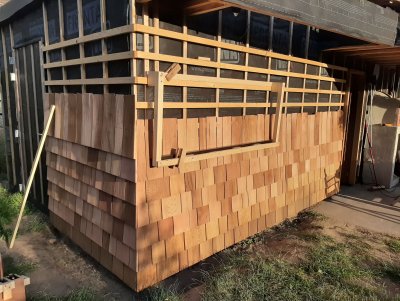

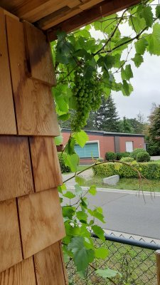

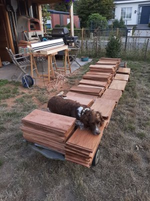

De keuze van de gevelbekleding is het tweede deel dat ik me beklaagd heb.
We hebben geopteerd voor tapersawn red cedar shakes. Na de eerste rij heb ik me bedacht dat ik ze liever haaks gezaagd en glad geschuurd zag.
Eens hieraan gestart is er geen weg terug, maar dit heeft me ontzettend veel weekends gekost.

De nodige hulptools gemaakt om de shakes te plaatsen. Het plaatsen zelf gaat op zich ook vrij vlot, de hoeken vragen uiteraard wat aandacht...

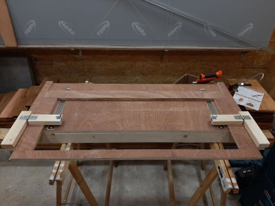

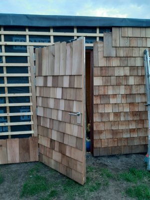

Deze deur moet 'blind' in de gevel vallen. Door het behoorlijke gewicht heb ik deze wel hermaakt met heavy duty scharnieren van 150mm, die helaas zichtbaar blijven. Maar van het eindresultaat ben ik wel tevreden.
(de deuren zelf heb ik door een bevriende schrijnwerker laten maken, hier heb ik de kennis noch het materiaal voor).

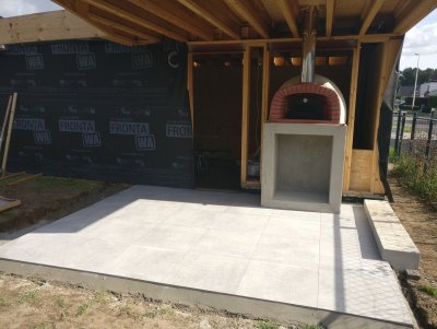

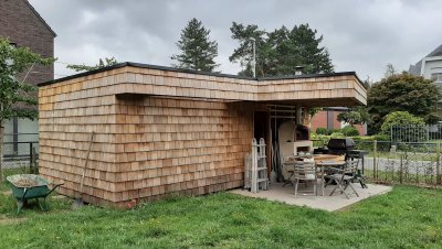

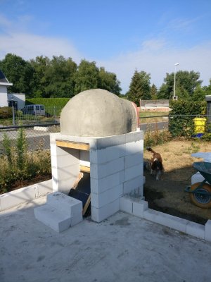

fast forward naar het eindresultaat. Zoals je ziet aan het kleurverschil zit er een winter (en een baby) tussen.
Rond de pizza-oven moet nog worden afgewerkt, maar de oven zelf moet eerst nog een eindlaag krijgen. Tot nu toe ben ik niet geheel tevreden van het resultaat van de cementering.

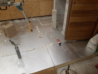

Vloerisolatie...

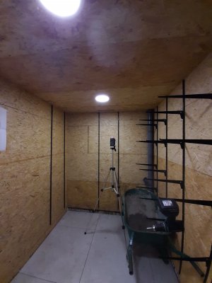

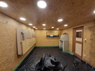

plafond met verlichting:

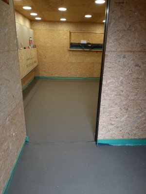

Chape (laten doen). De sparing die je ziet wordt nadien opgevuld...

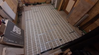

In de sparing in de chape heb ik een elektrische vloerverwarming gelegd zodat ik er hopelijk ook in de winter genot van heb...
Momenteel ben ik aan het tegelen ('t is te zeggen, met de hitte van het voorbije weekend heb ik niets gedaan, dus de rest zal voor komend weekend zijn).
