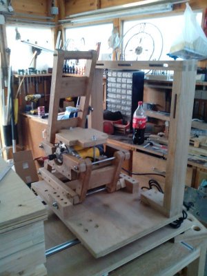

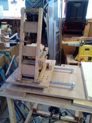

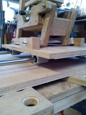

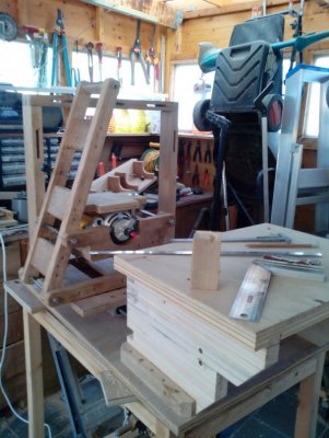

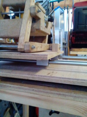

Ben eindelijk eens begonnen aan mijn pantorouter, kerstvakantie is toch voor iets goed 😀
Richtlijnen van Mathias wandel (woodgears) +- gevolgd en dit is resultaat
IMG_20150107_094023.jpgIMG_20150102_094759.jpgIMG_20150102_094743.jpgIMG_20150102_094840.jpgIMG_20150107_094008.jpg
Is nog niet volledig af, de rest volgt nog 😊

Indrukwekkend.
is al (voor mij alleszins toch) een serieus ingewikkeld project.

Mooie geleiding, waar komen die vandaan? Leuk project, benieuwd naar een filmpje!

Ziet er netjes en goed uit. Zo hoort het.
Had nog wel een vraag, is het niet zo dat als je de frees van links naar rechts beweegt dat deze dan ook om hoog gaat?
Het midden is het hoogst toch?

Die van Mattias Wandel kan ook naar boven en naar beneden bewegen.. Als ik dit zo zie is dit meer een vaste constructie die alleen naar links en rechts kan. En dan dus ook naar beneden zal gaan zoals jvdmolen al aangeeft. Dan worden de mogelijkheden toch enorm beperkt?

Mooi! Staat ook op mijn verlanglijstje ... Zie ik goed dat het om een 'gewone' bovenfrees gaat? Daarmee bedoel ik, geen cilindrisch model?

Veel plezier met de bouw ervan, ik heb er +- 100 uren aan gewerkt eer dat alles perfect stond.
Het is echt een fijn toestel, de toepassingen die je ermee kan zij echt veel.
