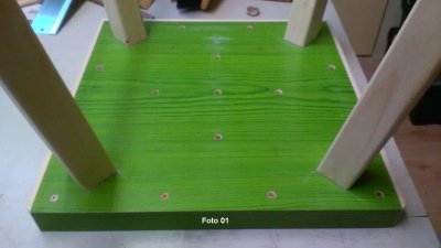

In Januari heb ik een Inca 260 lintzaag gekocht . Daar ik het machientje meesttijds buiten zal gebruiken , moest de tafel ook verrijdbaar zijn . Ik dacht er te laat aan om van de bouw ook een verslag met foto's te maken voor Woodworking.nl . Daarom starten we met de gefineerde (kunststof) spaanplaat al gezaagd en op elkaar geschroefd . De poten zijn inmiddels al in een hoek van 80 graden en op lengte gezaagd . Ik had een freesmal gemaakt uit 9 mm mdf om in het blad een rechthoek te frezen , 5 mm diep . Ja , een rechthoek omdat de vierkanten poten (44x44 mm) schuin op het blad staan . Ik heb bewust de poten onder een hoek geplaatst om naar alle kanten stabiliteit te verkrijgen . Aan 3 zijden van het blad nog 7 mm afwerklatjes gelijmd en gespijkerd . De voorzijde van de dubbele plaat vond ik eigenlijk te mooi c.q. zonde om die weg te werken . Ik ga dit eerst posten om te kijken hoe het eruit ziet op de site .Wordt vervolgd of jullie moeten zeggen : kap er maar mee , Jan .
Ik heb nog niets gehoord (kan eigenlijk ook niet , het is al 00.15u 'snachts .In feite al een uur later omdat de klok een uur vooruit moet ) , dus ik ga maar door .

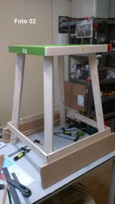

Met de 2 stukken MDF van 12 cm breed , ben ik de verstevigingslatten ( 44 x 12 mm) aan het afmeten , positioneren en daarna vastschroeven .

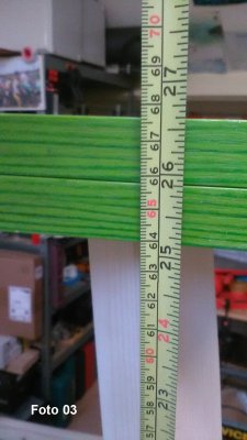

Op deze hoogte kwam ik uit . Werkhoogte wordt dan 67,6 cm + 37cm (werkbladhoogte Inca) = 104,6 cm . Ik had gemikt op 105 cm ( voor mijn lengte) , maar nadat ik klaar was met de poten zagen ,ontdekte ik dat één poot iets korter was als de andere 3 . Shame !

Goed bezig Jan. Zorg er in elk geval voor dat de hoogte voor jou gemakkelijk is en de tafel zwaar genoeg is om stabiel te zijn.

Oudjaarsdag vorig jaar heb ik ook een Inca 260 gekocht/opgehaald en had die een tijdje op de werkbank staan dat werkt echt niet staat nu op een kastje in wording op de goede hoogte echt handig zo'n machine.

wat pieter al zei, let op de massa zodat je de tafel niet om drukt als je voorwerpen doorvoert, eventueel aan de tegenovergestelde zijn een stuk dat je uit kunt klappen om een langere vloerprint te krijgen, door de hefboom werking druk je de tafel minder snel om

@ Toxiq schreef: let op de massa zodat je de tafel niet om drukt als je voorwerpen doorvoert
Ik snap wat je bedoelt , maar ik ben niet van plan om de Inca voor zwaar zaagwerk te gebruiken . Is deze machine eigenlijk ook niet voor bedoeld , denk ik zo . Ik ga er niet regelmatig een balk van 150 mm dik en 1,5 m lang op de machine zagen .
Hij zal meer gebruikt worden voor zaagwerken van kleinere projecten , zoals b.v. voor de bouw van dit tafeltje . De toekomst zal uitwijzen of mijn gedachtegang , v.w.b. de stevigheid van het tafeltje , de juiste is geweest .
