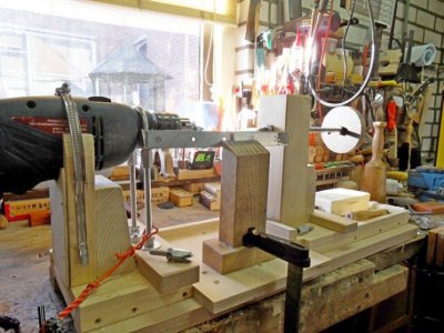

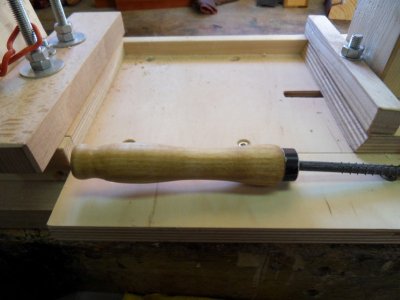

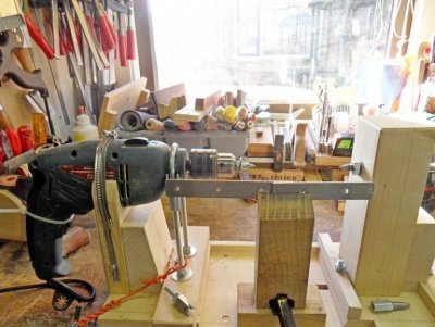

Ik heb eens een draaibankje proberen te maken van een boormachine, maar dat was geen succes, een boormachine is er niet voor gemaakt om zijdelings druk te krijgen met alle gevolge van dien, het ding maakte ook nog enorm lawaai. Spaar je de moeite en koop een tweede hands draaibankje, wat Toxiq al zegt.
Enkele van deze handvatten heb ik er van gedraaid.
