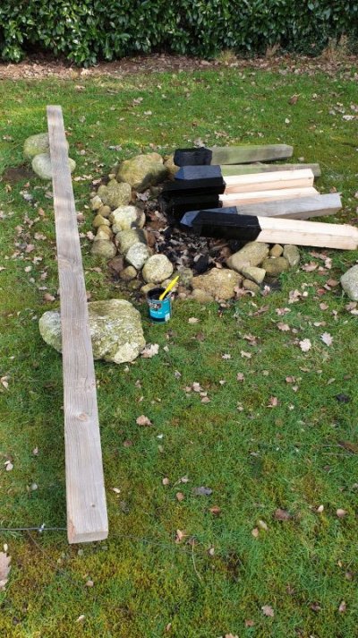

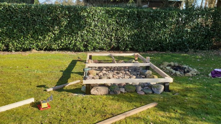

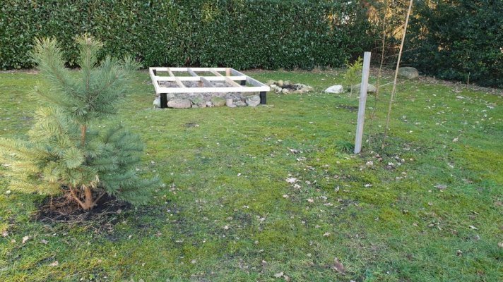

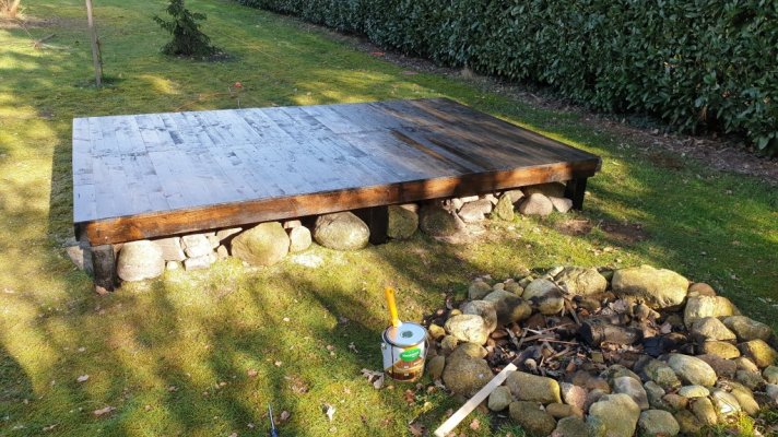

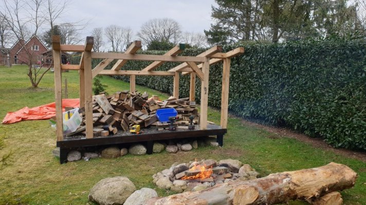

Het begon met een vuurput uit een stapel stenen die ik hier in de straat heb opgehaald.

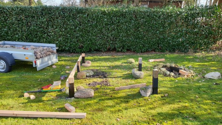

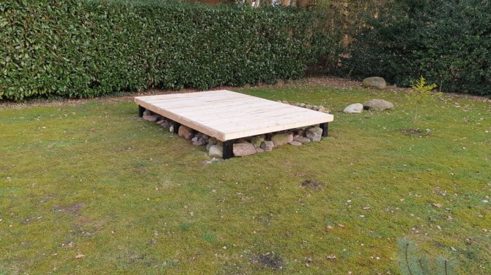

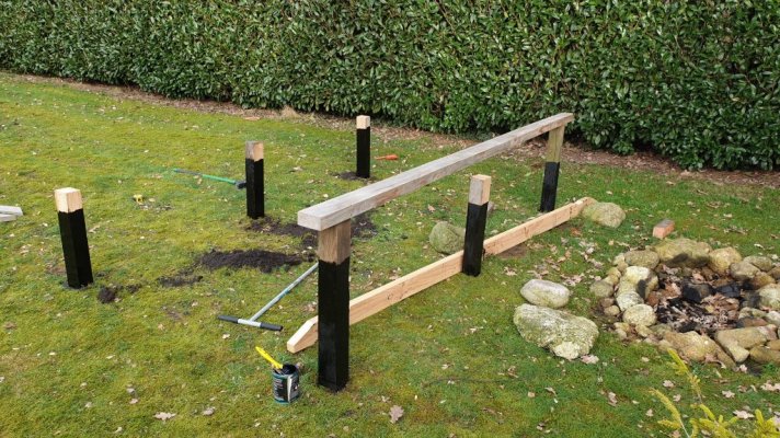

Bij de vuurput begon ik een platform om niet op de kouwe grond te hoeven bouwen en liggen.
De palen zijn met teer behandeld en met grof geweld de grond in gerost.

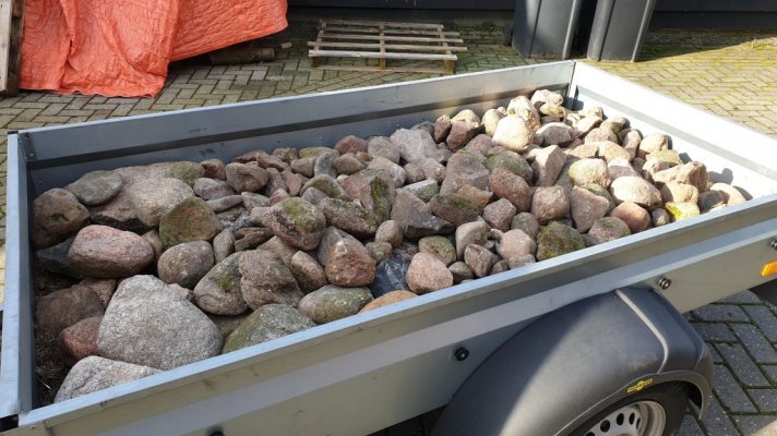

een nieuwe lading gratis stenen (er zijn altijd mensen op marktplaats die van hun stenen af willen) gaat dienen als bodembedekking onder de hut. Deels om onkruid een beetje te remmen, maar ook als temperatuurstabilisatie. Ze zullen overnacht afkoelen en zo voor een koele wind onder de hut kunnen zorgen.

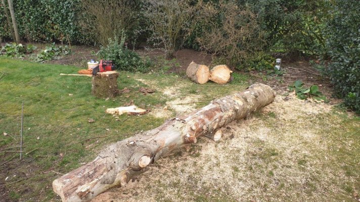

Even tussendoor een boompje vellen om als bankje in te zetten:
Zo.

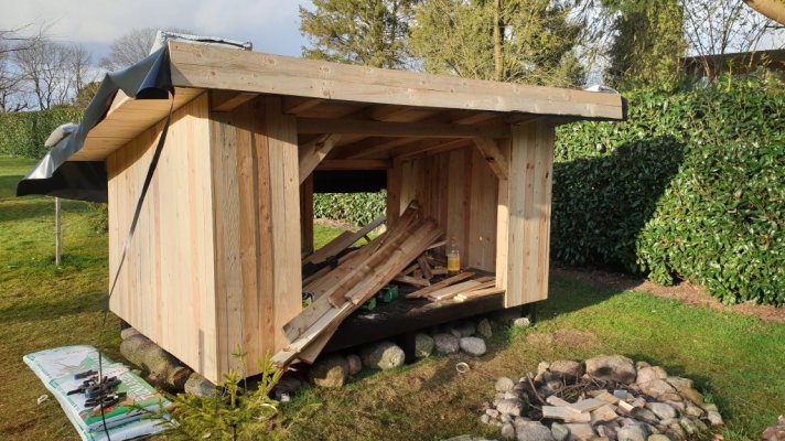

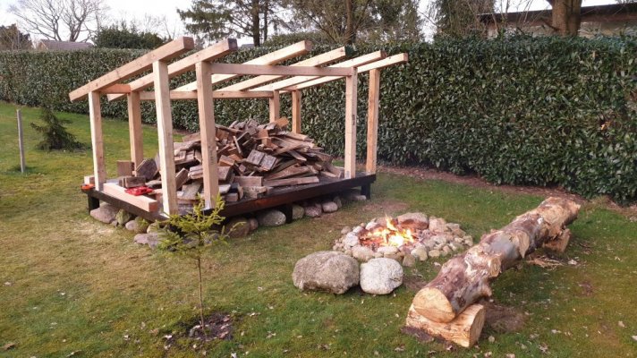

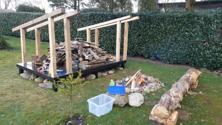

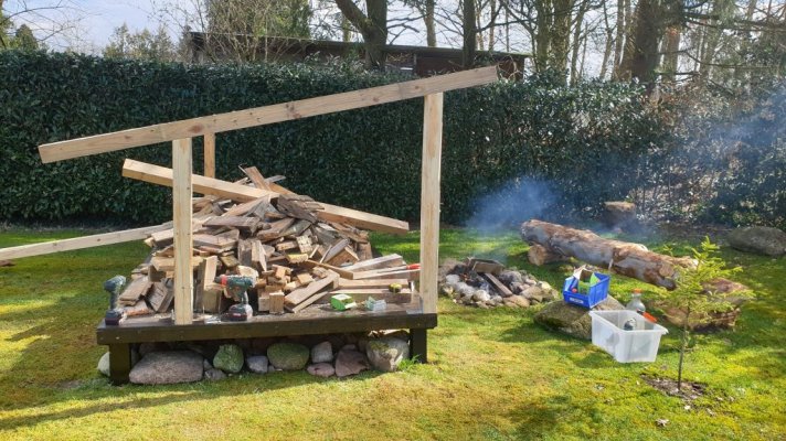

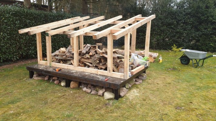

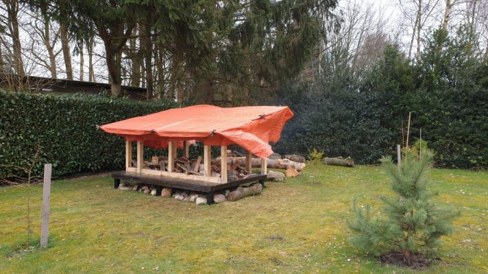

Ik ben dus de palen op een hoek van 11 graden gaan voorzagen en op het platform zetten.
Ik heb initieel met hoekjes gewerkt omdat het geheel toch door de betimmering tegen het platform gehouden zou worden (en de hoekjes daarmee onzichtbaar werden) maar wederom door voortschrijdend inzicht (en een tekort aan lengtes pallethout) vervang ik die door liggende palen tussen de staanders. De hoekjes verdwijnen dus allemaal weer.

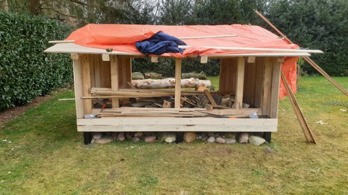

Omdat de palen 40 tot 50 centimeter korter zijn dan het platform was plan één (2 lange palen over de breedte en dan schuine liggers erop) niet haalbaar. Ik moest dus een plan B hebben. Ik besloot de opening van de hut smaller te maken zodat ik de maximale overspanning waar geen staander komt kon overbruggen.
Deze dwarsliggers zitten nu alleen nog met (lange) schroeven vast en dat is niet genoeg natuurlijk.
De dwarsliggers heb ik onder een hoek (van wederom ongeveer 11 graden) gemonteerd dus de schuine stutten moest ik met de vrije hand (en een schaaf :p) aanpassen tot ze mooi aansloten. De korte stukken tussen de buitenste dakliggers zijn geen 'load bearing' onderdelen en dienen alleen om de constructie één geheel te maken.
Aan de achterzijde dient een rechte staander als extra steun. De horizontale balken zijn nodig omdat ik de achterwand naar binnen hebt geplaatst om een plaats te creëren voor de opslag van droog brandhout voor het vuur. De buitenwand ga ik rechtop betimmeren met latjes over de kieren, en zo loopt het water mooi van de wanden af.

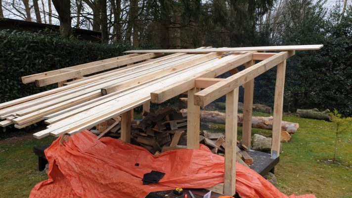

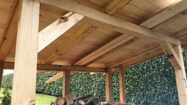

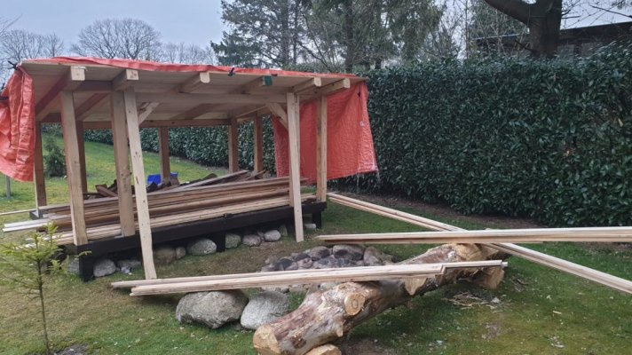

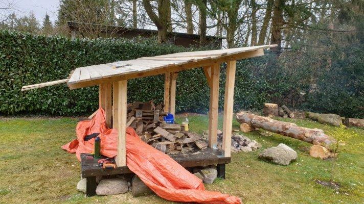

Dan het timmerwerk op het dak. Het word een groen dak, dus met plantjes, mos, bloemen en dat soort spul.
Ik heb me dus moeten verdiepen in hoe je zo'n dak bouwt, maar wat ik er nu van begrijp is het met een 11 graden hellend dak nog vrij simpel.
Ik had gelukkig een aantal 3 meter pallets liggen in zeer goede staat, dus die heb ik samen met vrouwlief gedemonteerd en van spijkers ontdaan. Daarna alles door de vlakbank gehaald: ik wil dat de binnenkant mooi schoon is om naar te kijken, maar de bovenkant moet glad zijn om de waterdichte liner niet te beschadigen.
De randjes recht afgezaagd, we hebben nu een onderdak, zoals ik het dan maar noem.
Omdat het koud was en het dus niet snel ging, ben ik niet meer aan de liner toegekomen.
Daarom toch maar weer even een zeiltje erover. De voorraad afvalhout slinkt al behoorlijk dus daar ben ik ook snel van af.
De volgende stappen:
Randen aanbrengen op het dak die de 'bak' zullen vormen. Ik heb 4x3 meter vijver EPDM folie geregeld die de binnenzijde zal vormen, en die vouw ik dan om die randen heen. Op het dak maak ik voordat de folie erop komt nog schuine dunne regeltjes zodat de folie een ribbelstructuur krijgt waar de aarde goed blijft liggen tot de wortels van de beplanting alles vasthoud. Schuin, zodat het water er niet in blijft staan.
Zodra de EPDM om de randen heen is gevouwen timmer ik brede beschoeing om de dakrand heen - dit werkt het dak af en klemt ook direct de folie vast. Ben bezig een paar schaaldelen te regelen voor dit doel.
Omdat ik rap door mijn hout heen ga, wil ik de binnenzijde waarschijnlijk toch onbetimmerd laten. Daarvoor moeten de lelijke metalen hoekjes dus weg. De buitenzijde blijft hetzelfde plan en word als laatste afgetimmerd omdat ik zo snel mogelijk dat dak wil aanplanten zodat het in de zomer mooi groen is.

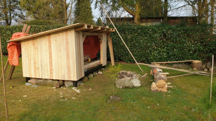

Wel eens gedaan? De zomer voor Corona zijn we nog bijna 4 weken door Zweden getrokken met onze 3 kinderen :). We zijn gek op dat land en (wild)kamperen. Dat was ook de inspiratie voor deze hut.
De buitenkant werk ik dan ook af op de manier die je bij veel huizen daar ziet: de kieren tussen de huidige afwerking afdichten met tingeltjes en dan het geheel in een beschermlaag zetten (al gebruik ik nu geen falurot).
Ik heb een oude kliefbijl die ook in deze hut komt te liggen, ik heb immers een hakblok voorzien en achterop de hut heb ik een houtopslag ontworpen zodat er altijd vers brandhout klaarligt. Ik heb nog wat ander oud gereedschap dat ik ga opknappen en in de hut ga hangen als decoratie, zoals een trekmes om boomstammen op te schonen. Ik heb een klein zonnepaneeltje en dankzij de high-tech pergola die ik halverwege de tuin heb gebouwd heb ik ook wifi toegang in de hut. Dat is dan wel weer niet authentiek, maar scheelt in de 4g databundel.
Dit word een heerlijke vertoefplek deze zomer :).

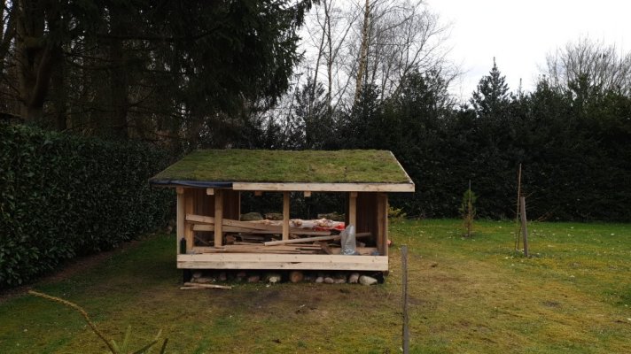

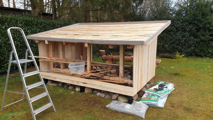

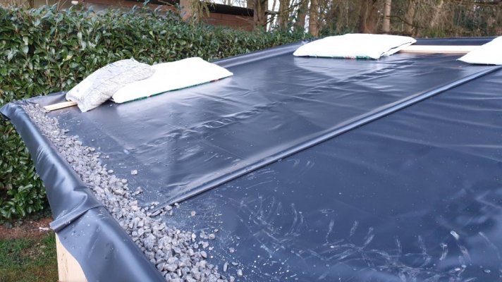

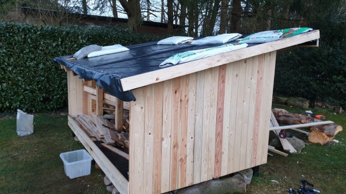

Ik had nog wat oude balken liggen die nu de rand van de 'bak' zijn geworden.
Een palletplank die aan één kant vernacheld was heb ik tot reepjes geschulpt en die op het dak genageld: de ribbelstructuur onder de liner zal helpen het aardedek op zijn plek te houden tot de wortels alles vasthouden.
Begonnen aan de bovenzijde. Liner erin, overal genoeg overhang gehouden en dan de voorkant vastmaken.
Daarna aan de binnenzijde latten gelegd met gewicht erop om de boel in de hoeken en kieren te trekken.
De zijkanten krijgen ook een dubbele plank zoals de voorzijde maar het ontbreekt nu nog aan een set balkjes om ze vast te nagelen, die komen nog.

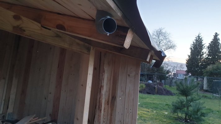

Onderin het dak een 60mm gat geboord en daar een apart laag liner in gemaakt, tesamen met een aangepast pijpstuk. Daar de grote liner overheen, en daarop weer een metalen plaatje met gaten erin als 'zeef' voor het split. De laag split zorgt dat een overschot aan water onderin het dak vrij naar de afvoer kan stromen (ik heb een 'dip' van enkele millimeters in het midden van het dak die maakt dat het water hierheen stroomt) en door het pijpje.
En dat lijkt prima te werken. Ik wil een klein regentonnetje regelen dat links in de houtbak komt te staan en het water ontvangt. Op die manier kan ik de runoff van het dak opnieuw opgieten op droge dagen.
Er zijn ondanks dat ik tot nu toe nog met 100% herbruik hout werk wel kosten in gaan zitten o.a. voor de balken en de liner, spijkers uiteraard, en de perkoleum. Uit kostenoverweging word de dakbedekking dus ook simpel: we zijn een moestuin aan het aanleggen en steken daarom een groot stuk grasveld weg. Die plaggen ga ik morgen hierop leggen op een mix van zelf gemaakte compost en tuinaarde, zodat ze snel kunnen vastgroeien.
Ik moet ook nog dunne latjes regelen, de zogenaamde 'tingels'. De houthandel heeft ze niet zo klein en de bouwmarkt wel, maar dan kosten ze 3 tot 4 euro per 3 meter, en ik heb er nogal wat nodig. Ik overweeg dus zelf maar een bende planken te schulpen om tot regeltjes te maken. Geen fijne klus en redelijk wat zaagverlies, maar wel de meest economische optie denk ik.
