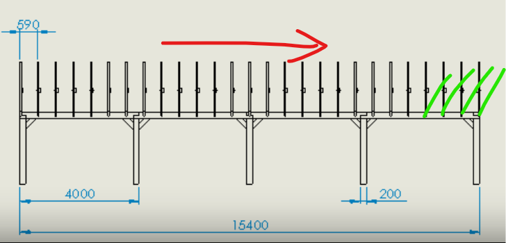

Hallo allemaal,
Wij staan op het punt om te starten met een leuk project: de bouw van een nieuwe overkapping/schuur en we zouden graag jullie inzichten en adviezen horen!
Het basisframe wordt in totaal 1540 x 450 cm. Het frame zal bestaan uit douglas staanders en ringbalken van 20x20 cm, en wordt geplaatst op betonpoeren. De ringbalken willen we met een half hout verbinding op de staanders leggen.
Voor de dakconstructie willen we A-vormige spanten van 150x50 mm douglas balken maken. Hierdoor kunnen we de spanten vooraf in elkaar zetten en in één keer op het frame bouwen. Elk spant wordt in het midden verbonden met een horizontale trekbalk die aan beide kanten bevestigd wordt met een M16 bout. Het dak wordt afgewerkt met 18mm douglas dakbeschot, dampopen folie, panlatten en beton sneldek dakpannen.
We lopen echter tegen een paar punten aan waarbij we jullie advies goed kunnen gebruiken:
Zijn balken van 150x50 mm voldoende sterk voor de spanten, gezien de A-vorm en het gewicht van de dakpannen? De spanten worden geplaatst met een hart op hart afstand van 59 cm. Zou het beter zijn om voor iets grotere balken van 70x170 mm te kiezen?
Wat is de beste manier om de top van de A-vormige spant te verbinden? En welke bevestigingsmethoden raden jullie aan voor het monteren van de spanten op de ringbalken?
Elk advies of suggestie is welkom. We kijken er naar uit om onze voortgang en het verdere bouwproces samen met jullie te delen. Alvast bedankt voor jullie hulp!
Een paar observaties van wat wordt getoond: de verbindingen in de verlengingen van de muurplaat zijn niet optimaal gepositioneerd en zijn er te veel van - gebruik langer balken. De positie van de hanenbalken is te hoog om de duwe kracht van deze spanten voldoende/optimal tegen te gaan. Het moet onder de middelpunt komen. Door de hanenbalken te bevestigen met bouten, die meer vatbaar zijn voor losraken waneer het hout krimpt (spijkers zijn voldoende) vertrouwt u op de zwakste eigenschappen van het materiaal, d.w.z. de dwars richting van het hout.

Kijk of onderzoek goed of je voldoende stabiliteit krijgt. Moet nu van het dakbeschot planken komen ipv platen. En van kleine korbelen. Ik ben er niet gerust op dat dat voldoende is.
En ik vermoed dat er een verticale staander moet tussen nok en trekbalk.
De balkafmeting kan ik niet inschatten.
Op zo’n groot project zou ik effe een constructeur laten rekenen… dat zijn ook de kosten niet.

Bedankt voor de reacties!
Het is inderdaad goed om de hanenbalk onder het middelpunt te laten zakken. De voornaamste reden om deze in het midden te plaatsen is om het doorhangen van het spantbeen te voorkomen. De korbelen worden inderdaad iets groter en de achterwand en zijwanden worden volledig dicht, wat ook weer voor stabiliteit zorgt.
Ik ga een constructeur vragen om e.e.a. eens door te rekenen. Ik zal hier de resultaten delen!

Slim om langs een constructeur te gaan. zoals hierboven al gezegd, de stabiliteit van de kap is nog niet in orde, de sporen kunnen schuin komen te staan onder invloed van een horizontale kracht op de kap constructie.
