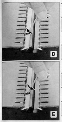

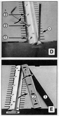

De tekeningen bij Kruis waar ik op doelde zijn van de ADH260W
daar staan deze boutjes op maar je kunt niet zien hoe ze er uit zien vanwege de slechte pixel kwaliteit van de weergave.
Je zult eerst moeten uitvinden of het mogelijk is om verwisselbare messen op jou machine gemonteerd kunnen/mogen worden.
Als ik de handleiding van een EB hc260 lees staan daar alleen maar wegwerpmessen in.
Voor verwisselbare messen moet er wel de afstel mogelijkheid van de boutjes in het blok aanwezig zijn (zie afb2) waar de messen in komen te zitten.
Zie afbeelding van de Metabo ADH260W :
Afb1 D-E: 4 vastzet boutjes per mes, op de tekening kunnen er vijf in bij een breder mes.
Afb2 D-E: 2 afstelboutjes per mes
Mvg,:).

bedankt!!! afbeelding D en E...(De onderste 2 fotos) dat is bij mij het geval.
ik heb inderdaad de mogelijkheid de messen hiermee af te stellen!
bedankt voor de hulp!!!

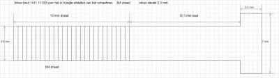

Dat is in ieder geval het begin maar nu begint het, probeer deze afstelboutjes maar eens te krijgen.
Ik kreeg toen als antwoord van Metabo terug dat het nummer bij hun onbekend is.
Terwijl het op de tekening als nr 210 en op de partlist als 1411 11120 bij Kruis Rotterdam staat
Hieronder heb ik specifieke maten en een tekening van het afstelboutje
het probleem zit in de hoogte van de kop van het boutje want dat is speciaal doordat het maar 2,5 mm is.
En je kunt een hoger boutje niet afslijpen omdat dan de inbussleutel er niet ver genoeg ingaat.
Na een jaar zoeken heeft iemand via mijn werk van die afstelboutjes voor mij geregeld deze waren gelijk maar hadden alleen vol draad.
Dat kan helaas nu niet meer omdat dat bedrijf opgegaan is in een ander bedrijf.
