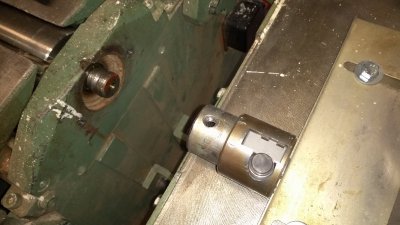

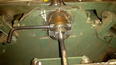

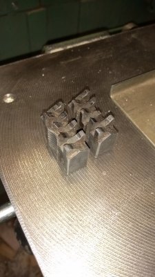

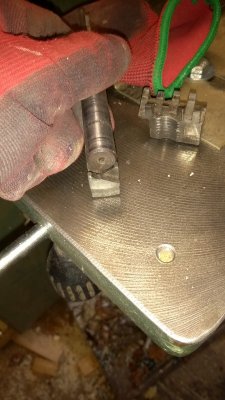

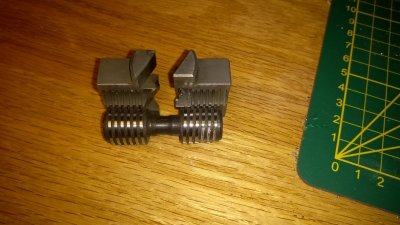

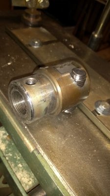

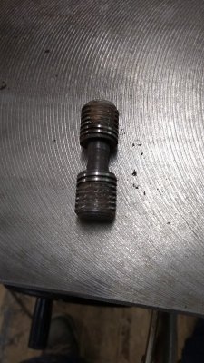

Heb even nog een foto gemaakt ter verduidelijking hoe de boor wordt bevestigd tussen de bekken. Dit is trouwens het oude blokje maar het principe van de nieuwe is hetzelfde.
Ik zou de boorkop houder wel willen wisselen maar deze zit vast met een linksdraaiende schroefdraad, welke volgens mij machine specifiek is. Maar als iemand een link heeft of weet waar je een nieuwe kan bestellen dan graag
11.437
4.374
Het draadgedeelte van je huidige boorkophoud je gewoon. Je hakt de voorkant er van af en last er bv een hbm spantanghouder zonder de morseconus tegen aan.
Ik zie nu dat de klemblokjes rond zijn, en om de schacht klemmen, desondanks vind ik het cysteem zonder een extra borg voor de beitels niet veilig. Ik zou de tip van Chevy zeker in overweging nemen, met een spantang cysteem heb je deze problemen niet.

In de link die je gaf staat het antwoord: Put the chuck into the spindle arbor up to the end, check if the v-groove in the spindle matches with the holes in the chuck
Op jou foto zie ik dat de schacht glad is en niet is voorzien van een v groef!!!!
Op de tekening zie je de groef ook fig, 31 bladzijde 28 en 29 ik kan dus met zekerheid stellen dat de langgatboren die jij hebt en gebruikt niet met deze boorkop gebruikt kunnen worden de handleiding van de link is hier heel duidelijk over zonder v-groef schade aan boorkop!!

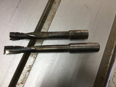

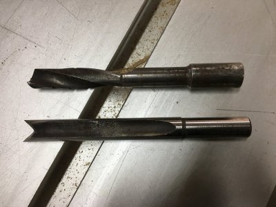

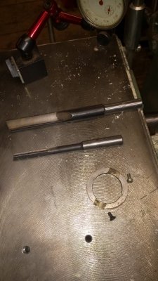

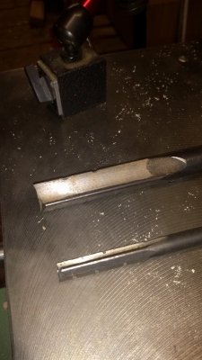

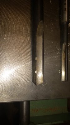

Hierbij een foto van een ingekorte boor, heb ik zelf jaren mee gewerkt op een kleine K210 van Robland, de goudkleurige, Hun allereerste type dat ze ooit gebouwd hebben. Kon op dat ding gaten boren tot 18mm!
Bovenaan de ingekorte boor (14mm) en onderaan een origineel exemplaar van 14mm.
De ingekorte kolf is juist even lang als de boorkop diep is, geeft een kleinere hefboomwerking tijdens het boren en dus ook minder trillingen.
Die trillingen worden trouwens veroorzaakt door spaanders die even opgesloten raken tussen boor en hout bij het links en rechts bewegen van de boor in het gat.
Kan je vergelijken met een reus die het uiteinde van de boor op en neer staat te wringen bij een draaiende machine!!! Hoe korter de boor hoe minder deze krachten zullen zijn.
Ter vergelijking, de ingekorte klassieke boor en een visbekboor met dezelfde diameter. Deze laatste heeft een kolf van 13mm trouwens.
