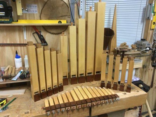

Tijdens de vakantie voor mijn pa een register bourdon pijpen gemaakt.
Dan kan hij weer verder met zijn draaiorgeltje...
Gemaakt van fijn grenen plankjes en noten
De pijpvoetjes(zitten binnen in) zijn van beuk, omdat dit wat fijner te bewerken is.
Ze staan op het orgel en de klank (intonatie) is perfect.
Later maak ik nog accompagnementen (tegenzang) 10 stuks, dan laat ik het hele proces zien.
Ik was zo druk bezig, dat ik vergeten ben foto's te maken.
Groeten, Kor

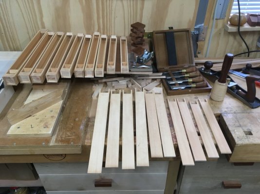

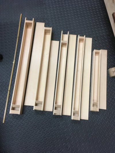

Eindelijk de draad weer opgepakt.
De 31-er heb ik gesloopt om helemaal weer opnieuw te beginnen.
Een mooie oefening voor het grote werk later...
Tussen door op mijn verjaardag ( 15 juni) nog gedraaid met het orgel wat mijn vader heeft gebouwd.
Paltrok draaien op mijn verjaardag
De rest van de foto's zijn van het maken van de pijpen voor mijn kleine orgeltje.
