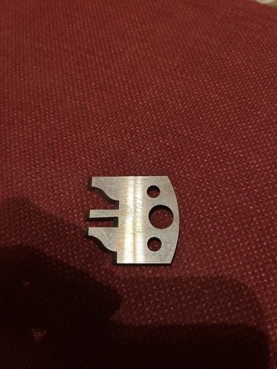

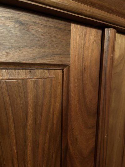

ja ik heb de 124, maar er blijft net zo flinterrandje over wat heel gemakkelijk afbreekt.
mede daarom de CMT frees en contrafrees aangeschaft.
cnc-buurman ondertussen ook appje gedaan. ben benieuwd.
denk toch dat ik een andere heb. Dit zou inderdaad moeten kunnen. Hou ik in m'n achterhoofd.

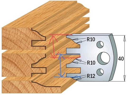

de r=12 is dan zelfs om de bossing aan het paneel te frezen, als ik het goed zie. Dan heb je dus alles ineen in één setje!

Die nummers zijn voor zover ik weet universeel.
CMT heeft die 097 ook.
Met de 124 kan je inderdaad ook een bossing aan het paneel frezen.
Als je de kop al hebt, is een setje messen niet de kost. En als ze bot zijn, kan je m ze laten slijpen.

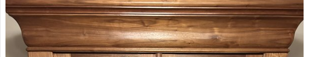

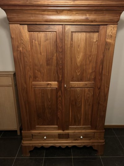

mooi !
welk hout is het ?
hoe heb je die kop gemaakt ?
Bekijk bijlage 162525
Amerikaanse notelaar. De donkere kleur is er wel wat af.
De kop is samengesteld uit vier delen die ik apart heb gefreesd en daarna samen gelijmd.
De grote golving is met deze messen gefreesd:
Dan de twee delen in spiegelbeeld tegen elkaar gelijmd.
De hoeken zijn koud gelijmd met een versteviging in de hoek. Met rasp en schuurpapier afgerond.

jorisvh

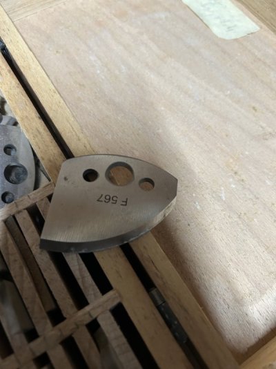

dan verdunnen ze de mesjes, waardoor er weer een scherpe kant ontstaat
Ah, dat wist ik niet.
Dat verklaart wellicht waarom op mijn factuur “Slijpen HSS profielmes vlak slijpen” staat en waarom dat zo duur is.
Ik zie nu dat ik laatst 13,20€ excl betaald heb om een setje te laten slijpen terwijl ik ze bij Mobiltecnica nieuw koop voor 14€ excl 🙄.
maw enkel de moeite voor messen waar je zelf een eigen profiel aan laten slijpen hebt.

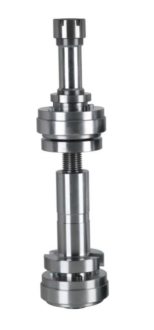

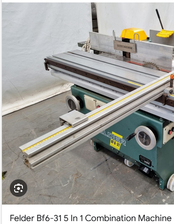

Binnenkort ga ik eiken paneeldeuren maken met een flinke bossing. Freesjes met 12mm as van CMT heb ik ondertussen aangeschaft. Nu is mijn kleine freestafeltje daar niet geschikt voor. Misschien de Bosch GOF 1600 die eronder hangt nog net wel. Nu heb ik ook een Felder BF6-31 staan met daarop een freesas van 30mm. Er zijn van die verlopen om van 30mm as naar bovenfrees spanhuls te verlopen, alleen hebben die allemaal een draad van M12 of M14. De freesas op de Felder heeft een inwendige draad van M10. Dat gaat dus niet passen.
Nu is er natuurlijk ook van Felder een hogesneldheids freesas. Die verkopen ze gewoon in hun webshop, echter het ding kost ruim 800 euri. Dat vind ik wat teveel van het goede.
het is dus of een nieuwe freestafel maken of zorgen dat de frezen met 12mm as op de Felder gaan passen.
Kleine kans, misschien is er iemand die zo'n as heeft liggen en niet gebruikt? Mocht je hem willen verkopen, dan heb ik zeker interesse.
Andere optie is zelf zo'n as na laten maken door een draaier. Ik heb een schuin overbuurman die (cnc) metaaldraaier is. Het lijkt mij voor zo iemand toch wel te doen om een dergelijke as te draaien. Of zou het dan even duur worden? De lagers zijn in elk geval gewoon verkrijgbaar.
Als er iemand zo'n as heeft, misschien zou ik daar dat wat maten van mogen overnemen om een schets te maken?
Of denk ik nu te simpel en is het maken van zo'n as geen kleinigheid? het ding moet wel 15000 toeren aankunnen natuurlijk..
Bekijk bijlage 162492
Ik zou er zelf niet graag naast staan als een zelfgemaakte as in de machine wordt gebruikt. Als metalen dingen van dat gewicht loskomen en gaan rondslingeren dan ben je er beter ver van…
Ik denk met dit soort dingen dat het idee leuk is maar realistischer gewoon gebruiken wat je hebt of geld uitgeven voor de originele spullen….
Bossing koppen voor je spilfrees zie je ook vaak zat op marktplaats volgens mij…..
Een CMT bossing kopje is leuk en kun je best een bossing mee maken maar zeker niet van die afmeting als je met een spilfrees kunt. Zelf als je het werkend krijgt blijft het dus behelpen.

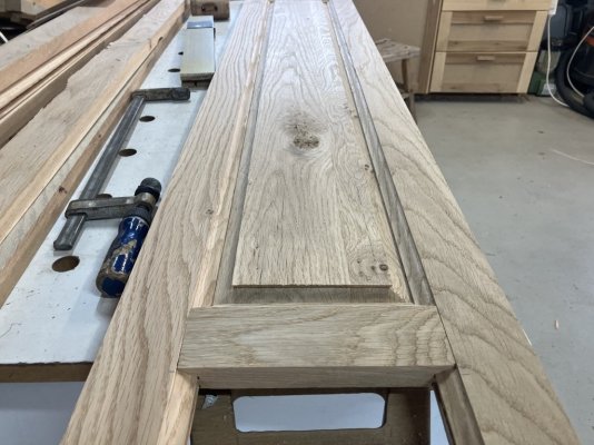

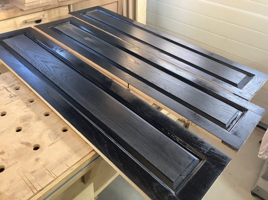

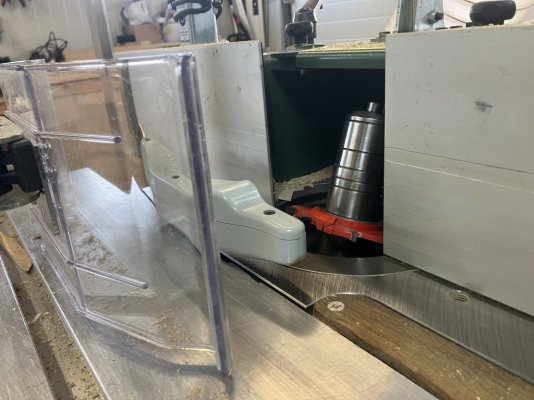

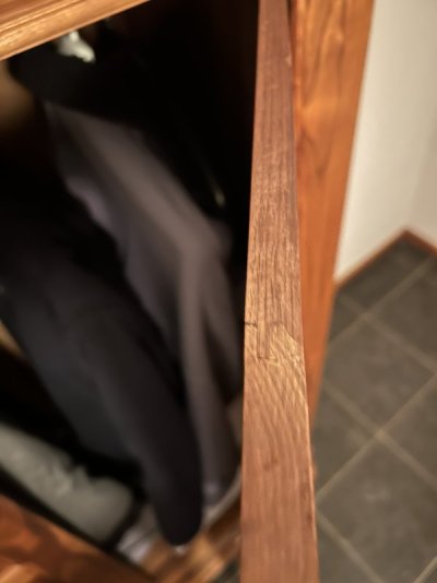

Met dank voor alle welgemeende adviezen, hierbij nog een reactie:
Uiteindelijk heb ik de stijl en regelverbinding met Flu 124 gemaakt. Dat ging (na lang afstellen) prima.
De bossing wou ik persé niet vloeiend, maar een rechte lijn. Die heb ik gemaakt door een schijffrees ofwel groeffrees iets schuin te zetten. Dat is het grote voordeel van een freesas die kan kantelen. Zie de plaatjes hieronder en ook nog van het eindresultaat.

Als je as niet kan kantelen, zoals bij mijn spilfreesje, dan maak je een tafel onder de juiste hoek, van een stuk plaatmateriaal. Stuk trespa tegen de geleiding, zodat je geen onderbreking hebt.
Jammer dat de rand van de bossing door het scheef zetten niet haaks op het voorvlak staat. Is wel te verhelpen, maar toch.
