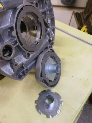

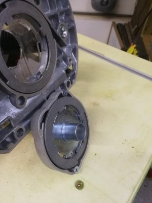

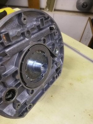

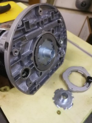

twee op het oog identieke kopieerringen, beiden 17mm, de 1 bij de POF 1400 ACE geleverd, de ander bij de GOF 1250 CE. Ze verschillen alleen in afwerking, de meer glimmende is van de GOF.
De GOF in z'n eigen jasje (wat lijkt op de SDS-houder uit het koffertje uit je link):
In de POF:
En andersom:
Kleine kanttekening: De kunststof voet van de POF zit er niet onder, daardoor heeft de ring van de houder wat meer bewegingsruimte. Die van de GOF past wel, maar het lijkt wel wat meer moeite te kosten als in z'n eigen houder. Zit uiteindelijk wel vast en goed op z'n plek.
Heb de onderdeelnummers opgezocht van de adapter voor de GOF en die uit je link, die zijn wel verschillend. De omschrijving komt wel overeen...
