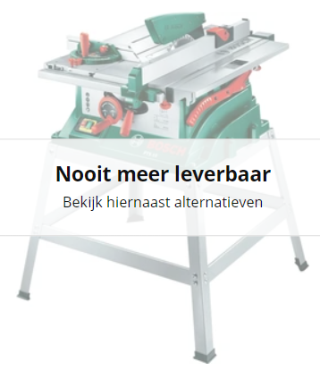

Ik wil een vingerverbinding maken met mijn zaagtafel
heb gezocht om te weten over welke machine het gaat
deze dus
@chevy66 & @thomasz hebben jou reeds alternatieve oplossingen aangereikt
jij wil de verbindingen met die zaagtafel maken, maar mogelijks heb je andere gereedschap in huis waarmee je - mits aanschaf van een hulpstuk - tot dezelfde of betere resultaten komt
