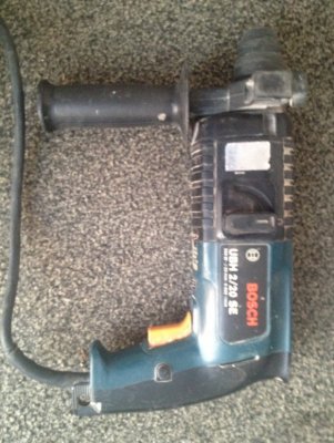

Van deze Bosch UBH 2/20 SE draait wel de motor maar niet de boorkop , iets in het tandwielhuis kapot .
Wie kan deze motor gebruiken om er een andere mee te repareren .
Groeten Willem

Nee met en zonder kloppen draait hij niet meer . Heb er zelf jarenlang mee gewerkt .
Komt bij mijn werk vandaan , anders ging hij de container in .
Als er iemand iets aan heeft mag hij hem hebben .

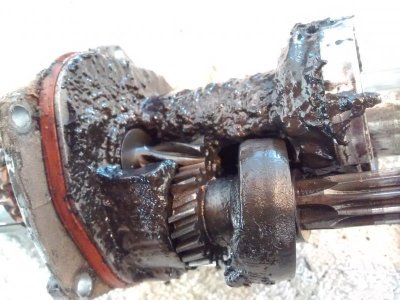

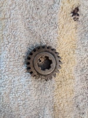

Nou Willem. Heb de machine net opengemaakt. Blijkt inderdaad een tandwiel kapot te zijn. 1 tand volledig afgebroken en 1 half. Daar staat de primaire aandrijving tegenaan te draaien.
Normaal gesproken is zo'n tandwiel rond de 5 a 10 euro
Maar is helaas niet meer leverbaar. (niet heel gek voor een machine uit 1990)
