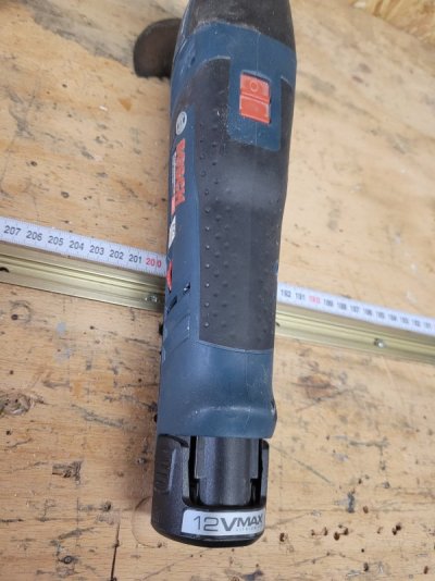

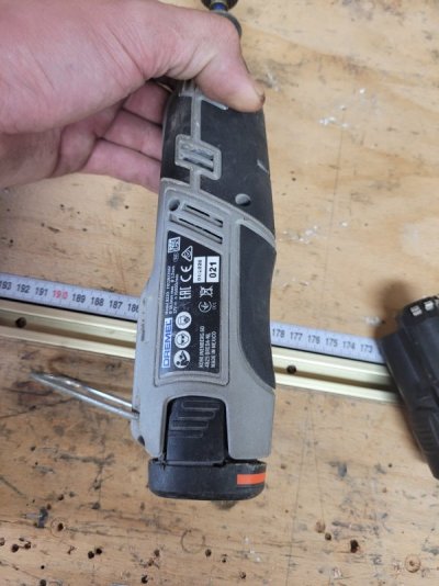

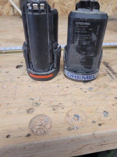

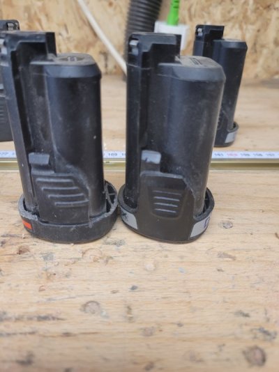

Om de dremel accu in je bosch te gebruiken hoef je alleen een hoekje bij te werken op de loshalen drukknoppen.
En om de bosch in de dremel te gebruiken het opstaande randje
En de bosch groen accu's zijn het zelfde verhaal.

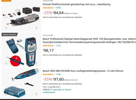

Toevallig kwam ik op amazon.de vanwege de bessey's.
ohlala ! staan die weer aan halve prijs ?
Daar zag ik deze staan.
het prijsverschil tussen de dremel en de bosch begrijp ik nog altijd niet
de dremel staat met zijn 85 euro 13 euro goedkoper dan de bosch
en bij de dremel zit een accu + laadapparaat, die bij bosch samen 40 euro kosten
trek die van de prijs af, en de dremel komt op 45 euro & de bosch op 98, wat meer dan het dubbele is
