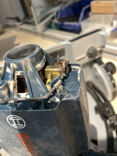

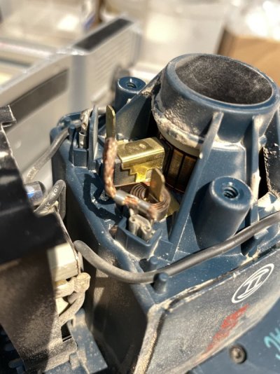

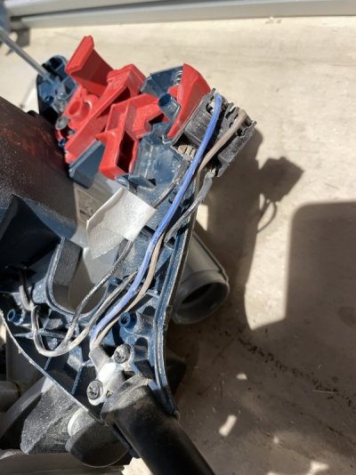

Mijn Bosch GKT 55 hapert al een tijdje bij tijd en wijle.
Soms gaat hij aan soms niet. Als je hem dan in laat vallen stopt hij dan opeens.
De koolborstels lijken wel in orde en de stekker/schakelaar zijn ook doorgemeten.
Iemand nog een idee waar hier een probleem mee kan zijn?j

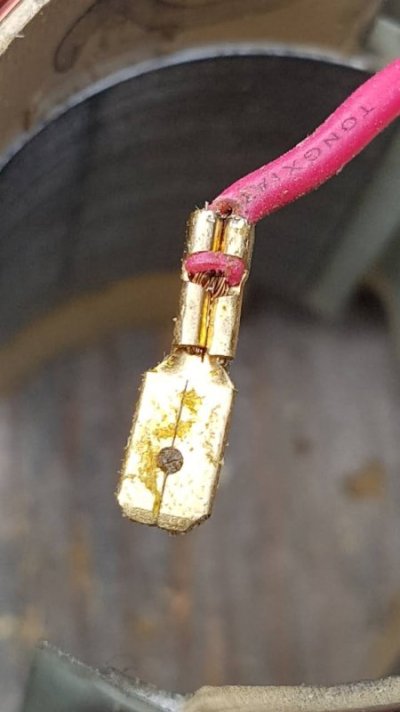

Heb ook wel eens zo'n probleem gehad.
Bleek een schuifstekker te zijn die op de isolatie van de draad was geklemd.

De bedrading vanaf de stekker tot de schakelaar heb ik reeds vervangen. Of zou het nog elders in de machine kunnen zijn?
De bedrading van de schakelaar naar de motor. Een loszittende schuifstekkertje of draadbreuk.
Als je bent ingevallen zeg maar en de machine stopt, loopt de machine dan weer aan als je met de schakelaar wat 'rommelt?

Als je de machine wat heen en weer schudt dan gaat hij wel weer.
