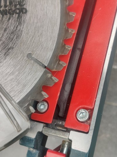

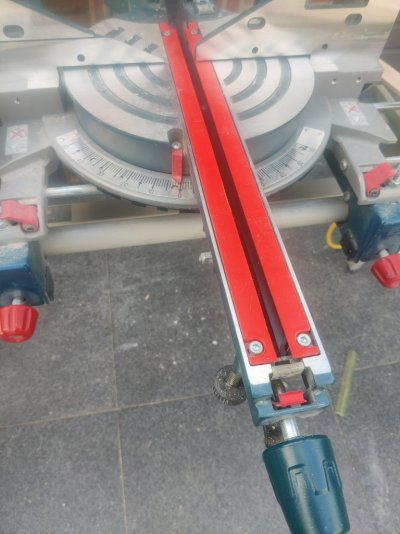

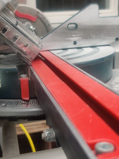

Vandaag heb ik met de zaag een plank onder 45 graden afgezaagd. Ik heb de zaag plat gelegd en de plank afgezaagd. Nadat ik klaar was met zagen viel het mij op dat de plank niet evenwijdig lag aan het zaagbed van de zaag. De 2 rode kunststof geleiders waar het zaagblad tussendoor loopt liggen niet evenwijdig met het hout. Toen ik de plank van de zaagmachine had gepakt zag ik dat de zaag ook in de rode kunststof geleider heeft gezaagd. (Oeff.. dat is even balen)
Een paar foto's zeggen meer dan 1000 woorden. Dus bijgevoegd 3 foto's.
Samengevat. De zaag zaagt niet haaks als hij onder 45 graden ligt.
De zaag raakt de geleiding niet als hij ingeschoven is en wel als je hem uittrekt.
De zaag zaagt wel haaks als hij rechtop (90 °) staat.
wie heeft de gouden tip en kan mij helpen dit probleem op te lossen zodat ik verder kan met mijn klus. (Het afwerken van de koof in de keuken)

staat je nulinstelling goed ?
staat de rode geleider schuin of omhoog ?
heb je het draaiend deel vast gezet ?
Bedankt voor je snelle reactie!
Wat bedoel je met nul instelling?
Als de zaag recht staat. Dus en de hoekverdraaiing en de zaag recht op 90 graden staat zaagt hij perfect recht.
De rode geleider zit mooi vlak. Deze zit in een aluminium omranding. En het aluminium is ook recht en niet gebroken/gescheurd.
Alles staat vast.

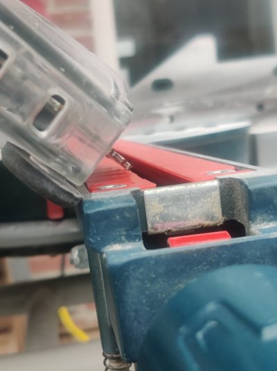

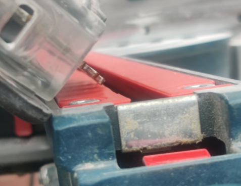

Zoals afgesproken een update. De leverancier zegt dat dit gewoon in de machine zit. Zodra je de zaag plat legt dan gaat hij iets hangen. Als je hem een klein beetje "omhoog houd" dan loopt het zaagblad vrij. Conclusie is dus wel dat je als je de zaag onder 45° plat legt je dus nooit weet of je haaks door het hout zaagt. Oftewel het is altijd een gok. Het is net hoe je zelf de zaag "stuurt"
Ik gebruik deze optie niet vaak, maar had van een zaag in deze prijs categorie toch wel verwacht dat dit beter zou werken.
