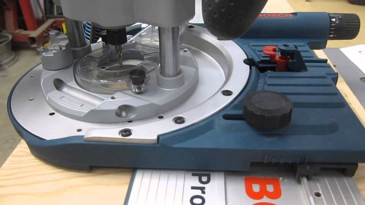

De FSN OFA past ook gewoon op Festool rails, die zijn identiek aan Makita dacht ik?
Rechts zie je de uitsparing:
