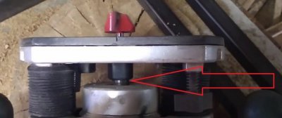

Zoveel speling moet je met de hand ook wel kunnen voelen ( in stilstand natuurlijk) , zo zou hem zo niet meer gebruiken om verdere schade te beperken.
Hij is nu toch niet te gebruiken dus ik zou hem uit elkaar halen en het lager inspecteren en zo nodig 2 nieuwe lagers bestellen.
Nummers staan wel op de zijkant van het lager.
Als ik goed op de as let waar de rode pijl bijstaat lijkt hij duidelijk te bewegen.Naamloos.jpg

Ik heb net even een ander freesje geprobeerd en dan trilde hij inderdaad niet en draaide hij mooi zuiver. Ik moet wel eerlijk zeggen dat dit laatste freesje van Dewalt is, het vorige (waarbij hij dus wel trilt) is een vrij goedkoop merkloos freesje. Het freesje lijkt dus inderdaad een probleem te zijn, maar dan nog, is het normaal dat hij zo hard kan trillen, zelfs met een goedkopere frees?
De speling is inderdaad met de hand ook voelbaar, in de ene richting wel veel meer dan in de andere.
