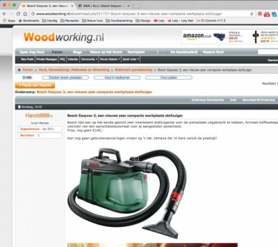

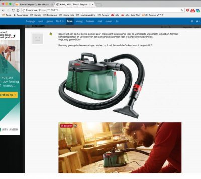

Bosch lijkt een op het eerste gezicht zeer interessant stofzuigertje voor de werkplaats uitgebracht te hebben, formaat koffiezetapparaat en voorzien van een aanschakelautomaat voor je aangesloten powertools.
Prijs, nog geen €100,-
Kan nog geen gebruikerservaringen vinden op 't net. Iemand die 'm kent vanuit de praktijk?

@Houtvos, ik ben één en dezelfde persoon. ;) Ik ga niet een heel verhaal opnieuw zitten tikken maar heb gewoon een copy/paste gedaan voor het gemak. :)
