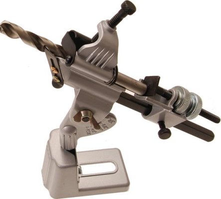

Voor gewone metaalboortjes tot 13 mm werkt zo'n simpel borenhulpstukje prima. Ik heb ook nog uit de hand leren slijpen, zo als Jan. Maar voor mijn hss boren gebruik ik meestal zo'n hulpstukje. Ik slijp op de zijkant van een witte 4 cm dikke creusen steen. Er zijn vele filmpjes op jij buis over het instellen en gebruiken van zo'n hulpstukje te vinden. Er zijn 2 modellen. Een waar de as onder een hoek staat en een waar de as recht staat. Er is een klein verschil tussen deze modellen van hoe je de boor er in moet leggen. Als je door hebt hoe het werkt, kan je voor weinig kosten, snel boortjes vlijm scherp slijpen, met de punt netjes in het midden. Uit de hand wordt dat steeds lastiger, omdat ik door dat mijn ogen achter uit gaan, de streepjes op mijn mal niet meer scherp zie.

Bij zo'n hulpstukje kan je de tophoek verstellen. Door met de uitsteeklengte te spelen kan je de afname vergroten of verkleinen.

Hebben jullie een merk/type van zo’n hulpstuk.

Een dergelijke slijpmachine geeft hbm ook. Vdh in Utrecht ook maar waarschijnlijk andere prijs. Ik heb een borenslijpset die op mijn tormek past gekregen. Zit al 2 jaar in de doos. Als ik een keer een boor wil slijpen dan heb ik een eenvoudig houdertje/jig van kwb. Die kan ik naast mijn oude creusen zetten. Ik bedoel dus niet dat geval dat op de boormachine moet.
