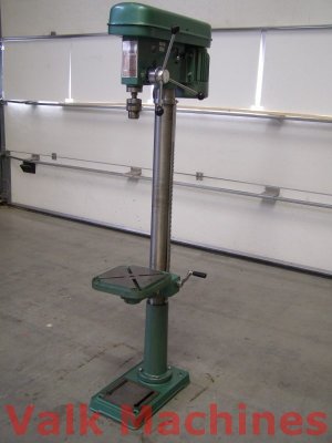

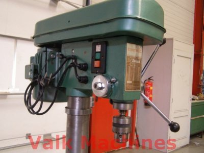

Ik heb een jaar of 10 geleden dezelfde kolomboormachine gekocht als hieronder afgebeeld, voor €100 ik gebruik hem regelmatig onverslijtbaar.
Pel,
Dat is een mooi degelijke kolomboor, maar daar heb ik echt niet de ruimte voor. Het zal al een tafelkolomboor moeten worden op een verrijdbaar onderstel.
