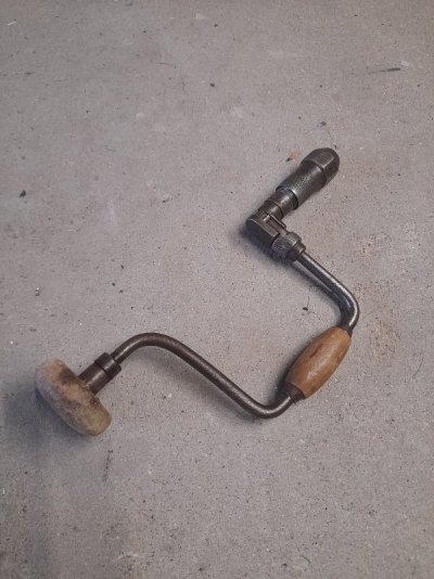

Ikben opzoek naar informatie hoe een booeomslag met 4 spanbekken te demonteren.
Wil graag informatie voordat ik begin en misschien verkeerde dingen doe en de boel onherstelbaar beschadig.

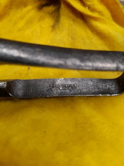

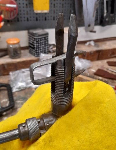

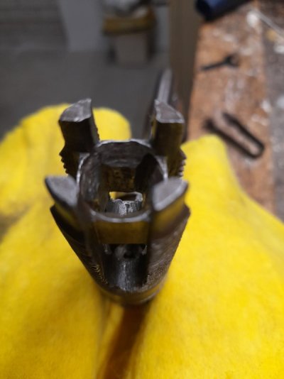

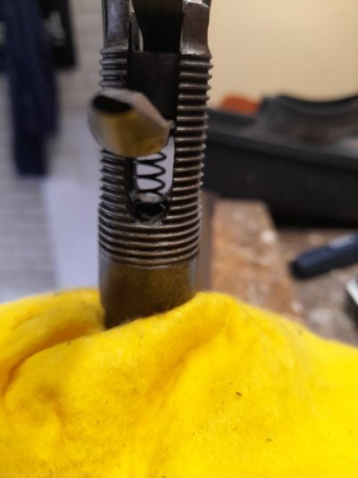

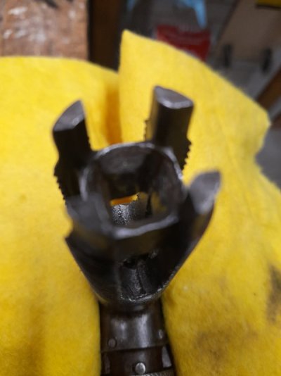

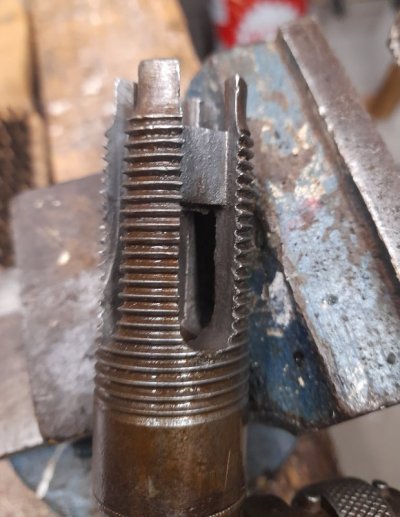

Bijgaand foto's.
Hoe krijg ik de 4 klembekken uit het gedeelte waar ze in zitten.
Zie dat er in het midden wel iets zit wat ze borgt?
Maar weet niet hoe ik de bekken eruit krijg zonder beschadigen

Geïntrigeerd door deze uitdaging (= probleem) heb ik een aantal videos bekeken. Zoeken op 'restoring a brace'.
Geen van de videos die ik het gezien laat een bek met 4 klauwen zien. Bij andere 'chucks' komen de klauwen gewoon makkelijk los. Misschien dat er bij jou iets, het vierkantje in het midden, vastgeroest is?

Hoi.
Bedankt voor de informatie.
Ga het eerst maar eens proberen om de roest in het vierkant te bestrijden.
Misschien dat er daarna wat beweging in de spanbekken komt.
Ik hou je wel op de hoohte over verloop.
Mocht u nog informatie krijgen of achterhalen dan hoor ik het graag.

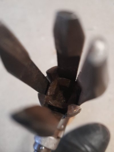

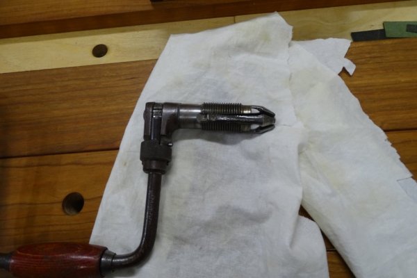

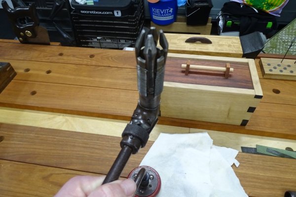

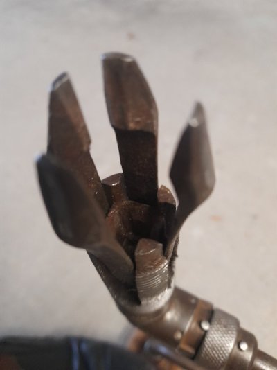

Lijkt wel of ze vast geroest zitten.Ik heb denk ik het zelfde.
De bekken zitten vast met een klein pinnetje in de boorkop.
Ben even in mijn archief gedoken.De mijne is een flott,die
van jouw lijkt er heel veel op.
