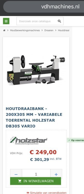

Je zou ook bij vdh kunnen kijken naar een instappertje volgens mij rond de 300,—al iets. Oké geen Lidl prijs maar wel meer mogelijkheden.

Het voordeel van deze is voor mij het gewicht. Dat kan ik makkelijk onder de werkbank zetten. 20 kg bij 70 cm lang wordt lastiger voor het lijf. De 6 kg wordt ineens 156 kg als ik het ding op de werkbank schroef.
Nadeel is wat ik zo aan levensduur zie. Dan kan ik beter een goede 2e hands boormachine kopen, met draad.
Helaas werkt die website hopeloos, maar via een omweg, op dit moment is 20 kg me te zwaar omdat ik er geen vaste plek voor heb.
Het zelfde eigenlijk voor heel veel dat 2e hands te koop staat.
Dank. Ik puzzel rustig verder.
