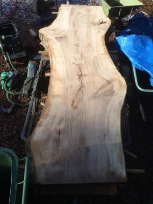

Hallo allen,
Ik wil graag een twee tafels maken met een boomstam tafelblad. Ik heb twee dikke beuken boomstam platen gekocht ( zie foto's ). Beuk is zeker niet t beste hout hiervoor aangezien beuk best veel krimpt heb ik begrepen. Het hout is twee weken geleden in planken gezaagd. De boom zelf is een maand of twee geleden gekapt.
De lengte is drie meter, de gemiddelde breedte is 90 cm en de dikte is 8 cm.
Nu wil ik voor 1 tafel het complete blad gebruiken voor de andere wil ik t blad in de lengte door midden zagen omdat ik t blad uit twee delen wil laten bestaan.

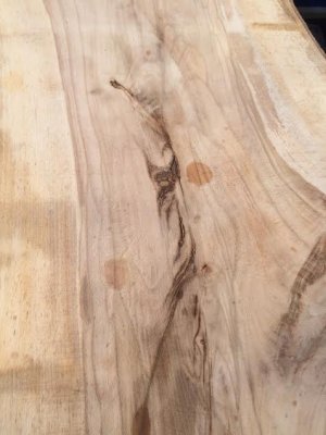

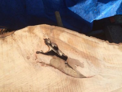

De tafel die ik in de lengte doorzaag zal t minst risico lopen om in te scheuren. Nu zitten er in de platen wel een paar knoesten en wat kleine scheurtjes. Wat kan ik t beste doen om te zorgen dat er daar geen grote scheuren ontstaan? Het hout moet nog drogen dus ik heb de kopse kanten ingesmeerd tegen het te snel indrogen en scheuren. Ik laat t in een open schuur drogen. Ik ben ook erg benieuwd hoe ik kan voorkomen dat de platen krom gaan trekken...
En de krimp is dat voornamelijk in de breedte of ook in de lengte? Tot slot ben ik erg benieuwd hoe lang de droogtijd is en of ik eventueel de tafel wel al kan maken en zorg ( hoe weet ik nog niet) dat t onderstel de krimp kan hebben...
Tips en advies erg welkom. Het is namelijk voor t eerst dat ik dit doe...
Groet,
Jonas

Vier jaar als je de plaat aan beide kanten droogt;);)
Fons
A
Ja, maar uit welk deel van de stam komen ze, afhankelijk daar van varieert de kans op kromtrekken. Als ze uit het hart komen heb je de beste kans op redelijk vlakke platen.
Fons
A
Mooi, drogen maar en er wat moois van maken! Heb je al ideeën over het onderstel?
