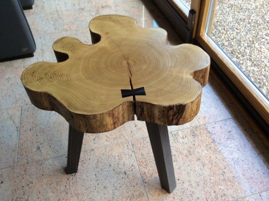

Die heb ik zelf gemaakt uit een restje ebbenhout. Zie in dit topic voor de werkwijze:

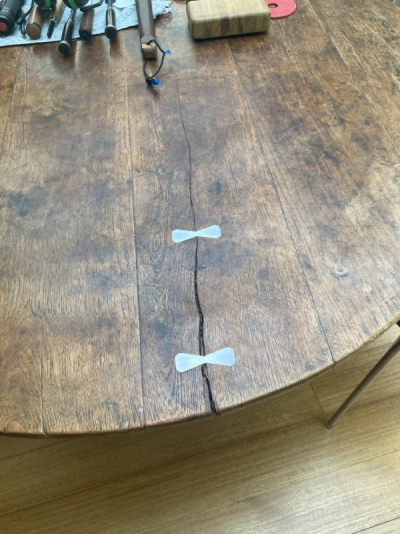

Heb je deze vlinder ergens gekocht? Of zelf gemaakt?
er zijn verschillende opties:
1. ze zelf maken, zie @Athanor
2. een mal en contramal kopen (te vinden op bv Amazon), zoek op dit forum naar 'vlinder sjabloon'
3. een kant en klare vlinder kopen
eigenlijk komt het niet zo nauw hoe een vlinder eruit ziet, let wel goed op de nerfrichting.
