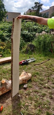

Twee weken geleden 'n boomhazelaar die op het punt stond te sterven uit z'n lijden verlost.
Vandaag planken an gezaagd. Met toch best 'n aardig resultaat, al zeg ik het zelf :)

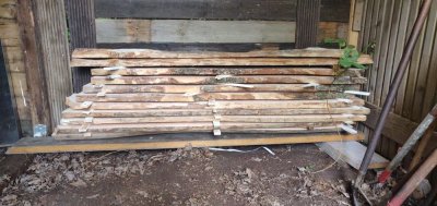

En soms blijven er dan stukken over waar je, bij nader inzien toch nog iets mee kunt:
Dat hoeft niet met ijzerdraad. Mogelijk heb je spanbanden of iets dergelijks. Terplaatse van de stapel latjes (drie plaatsen dus) sla je om de stapel rondom een band en trek je deze strak aan zodat de stapel een geheel wordt.
Mocht een plank gaan werken dan houd en de andere planken dat tegen. Geen garantie dat alles recht blijft maar voorkomt dat het min of meer propellers worden.

Als je het vlak wil houden heeft verzwaren veel meer zin. Tijdens het drogen zorgt de krimp er voor dat de bundels los komen te zitten.
