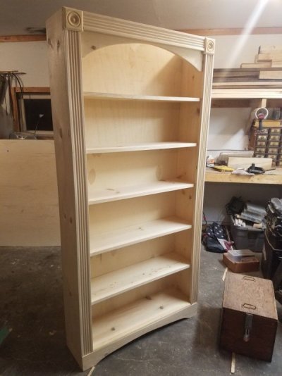

ik zou graag een boog ter versiering van een inbouwkast wille maken met handgereedschap. Na enkele videos op youtube te hebben gekeken, denk ik dat dat kan door eerst de boog af te tekenen, dan verticaal in te zagen iedere 5-10 cm, en dat uit te beitelen. Dan heb je de ruwe vorm. Daarna met een spookschaaf met vlakke bodem. Ik vraag mij af, of dit afdoende is? Ik zie dat men soms als laatste stap een verstelbare stalen schaaf neemt met bolle zool, waarmee je de bolheid in kunt stellen. Dat lijkt me een leuk ding, maar het kost vast een boel geld. Is zoiets nodig? Verder zie ik ook rondschaven te koop waarvan ik mij afvraag of die voor deze toepassing geschikt zijn:
Laatstgenoemde heeft een vaste radius, ik kan helaas weinig over de toepassing van dit type schaaf vinden - ik zou denken dat zolang de te maken radius groter of gelijk is dan die van de schaaf, de schaaf geschikt is?
Hebben jullie nog tips of is de omschreven werkwijze met alleen beitel en spookschaaf afdoende? Ter illustratie wat ik ongeveer wens qua book heb ik een foto aan dit bericht toegevoegd:

Altijd leuk om een boog (hol of bol) te maken met de hand. Spookschaaf zou goed moeten gaan denk ik. Bedenk wel dat je alleen ‘bergafwaarts’ schaaft anders zal je hout uitbreken (is mijn ervaring).
Mocht je het met een toogschaaf (eentje die je hol en bol kan instellen) willen proberen laat het dan even weten. Heb er denk ik nog wel eentje liggen die voor een schappelijk prijsje jouw kant op mag.
Voor de echte ‘doe het zelf’er’ kan je ook een houten blokschaaf pakken (bij voorkeur met evenwijdige wangen), en de zool bol maken in de diameter van je boog. Dan heb je een houten toogschaaf 😇.

@Schaafnerd dank voor je bericht! Ik heb inmiddels een Stanley tweedehands spookschaaf besteld, ben benieuwd hoe dat gaat! En dank voor het aanbod, ik ga het eerst even met een rondschaaf proberen, ik houd jullie op te hoogte!
